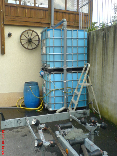

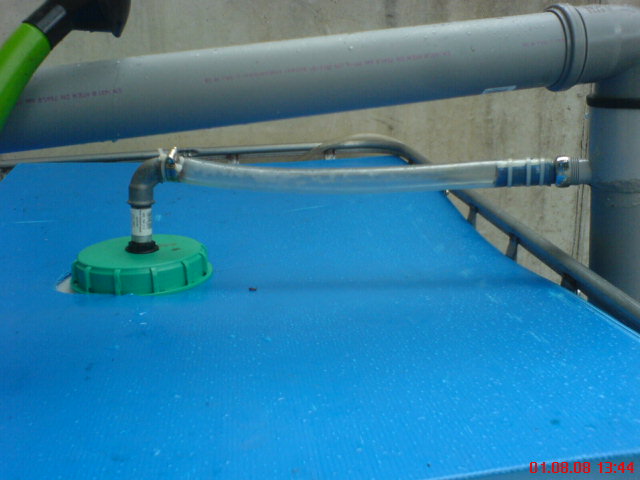

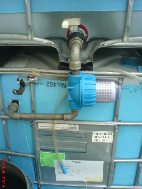

also ich wasche meine beiden nur mit Regenwasser!
ich habe 2 Schütz Tank mit einem Feinfilter zusammen verbunden,das Wasser läuft vom Dach in den oberen Tank darin ist ein Grobfilter, alles zusammen kostete etwa 50 Euro und der Hochdruckreiniger ist direkt angeschlossen und es ist billiges Wasser zum waschen, giessen und usw.
ach noch was:
Die Blauen Abdeckungen sind aus Plastik und soll das Wasser vor Sonnenlicht schützen, damit das Wasser nicht schlecht und Grün wird!

Also das gleiche Prinzip - Stichwort: saurer Regen! :biggrin:
Nein, im Ernst - das ist natürlich das beste! Aber hast du denn auch einen Abscheider, oder ist sowas bei euch nicht vorgeschrieben??
ja bei mir zuhause ja, aber in der Schweiz ist ja das manchmal Vorgeschrieben und dann wieder nicht, ist abhängig wenn das Haus gebaut wurde!
