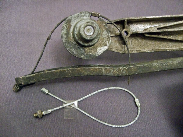

wie bringe ich am besten das Stahlseil vom Scheibenwischergestänge auf der Fahrerseite meines 900ers wieder auf die Rolle?
Es ist leider mitten im Wolkenbruch abgesprungen auch weil die Rolle ein Stück von der Achse gerutscht ist.
Liegt das auch an mangelnder Schmierung der Teile?
Muss bei der Montage etwas Spezielles beachtet werden, damit die Mechanik wieder dauerhaft funktioniert?

Hier eine kleine Anleitung zum Ausbau der kompl. Einheit.
Falls 900 ohne Klima ist dies kein grösseres Problem, 16V mit Klima dauert etwas länger.
http://www.saab-cars.de/Saab-90-99-900I-f48/900-i-scheibenwischermotor-ausbauen-t22206/

PS: Hier noch ein Fotole zum Scheibenwischerdrähtle:
http://www.saab-cars.de/attachment.php?attachmentid=23076&stc=1&d=1222086614

Hallo Willy,
bist Du dahinter gekommen, was das Abrutschen des Seils von der Rolle verursacht haben koennte?
Gruss,
Jensey
Meine Vermutung (falls das Seil noch intakt war):
Die Welle der Kurvenscheibe (auf der das Seil läuft) hat sich gelöst.
Hi,
ja, offensichtlich ist die Scheibe auf der das Seil läuft von der Wischerachse abgerutscht. Vermutlich, weil sich das Seil mit der Zeit gelängt hatte.
Man kann es aber strammer stellen.
8er Schlüssel und Schraubendreher zum festhalten.
Grüße
will
