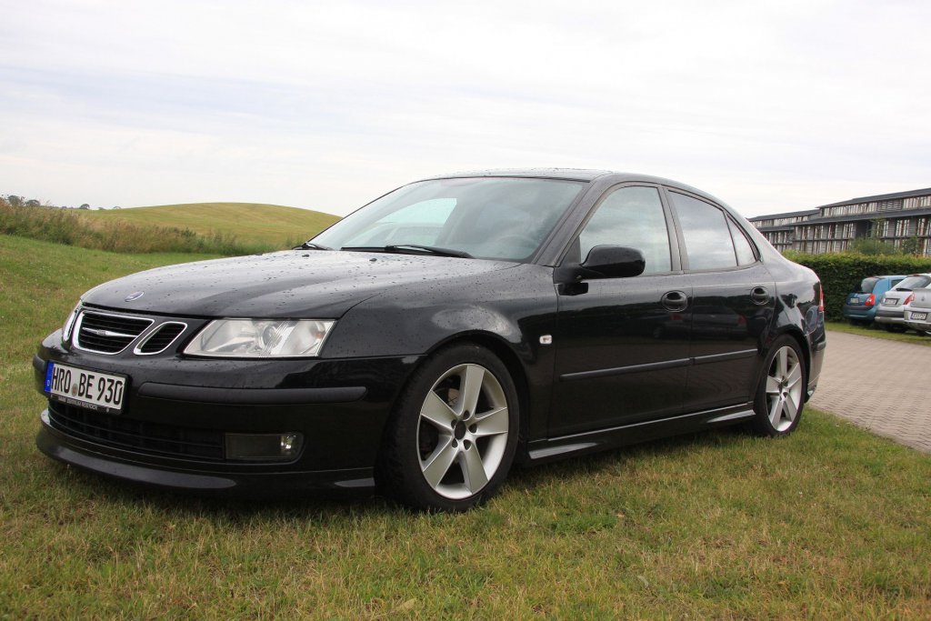

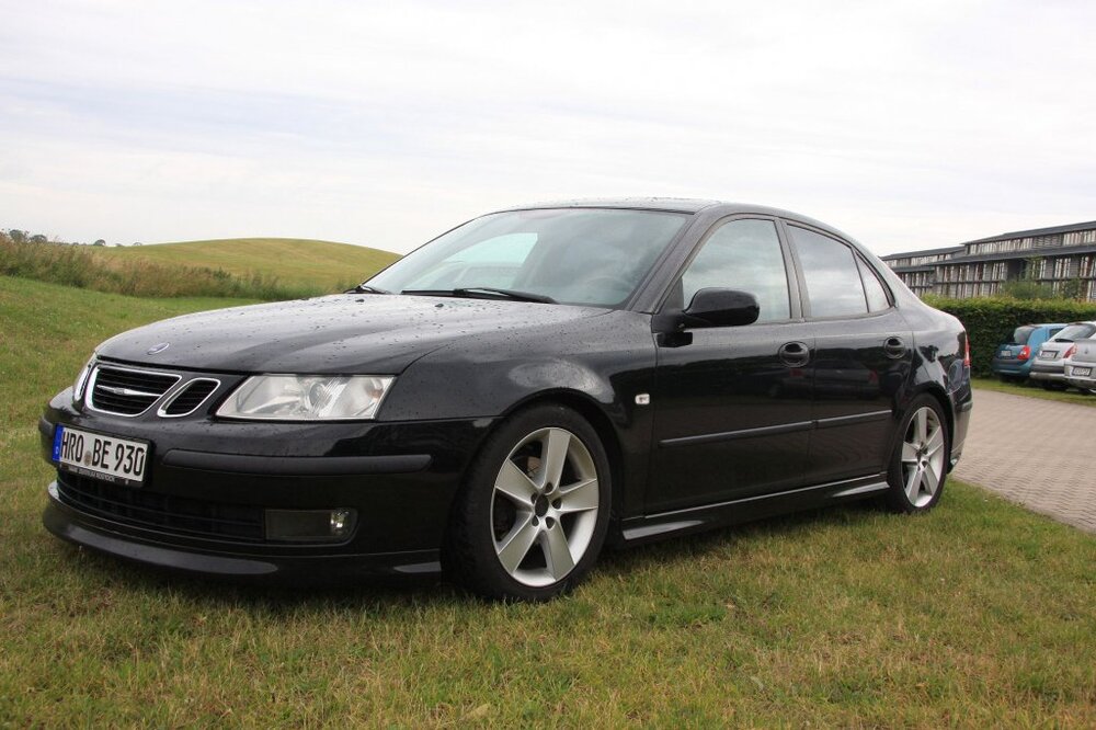

So, jetzt hab ich es endlich gemacht. Habe vor zwei Wochen H&R Federn verbauen lassen und bin begeistert. Satte Straßenlage. Komfort ist auch noch da und es sieht richtig schnittig aus. Super klasse.
Gleichzeitig wurde vorne noch die Power Disc verbaut, die sich auch schon beweisen konnte, nachdem sie eingebremst wurde.
