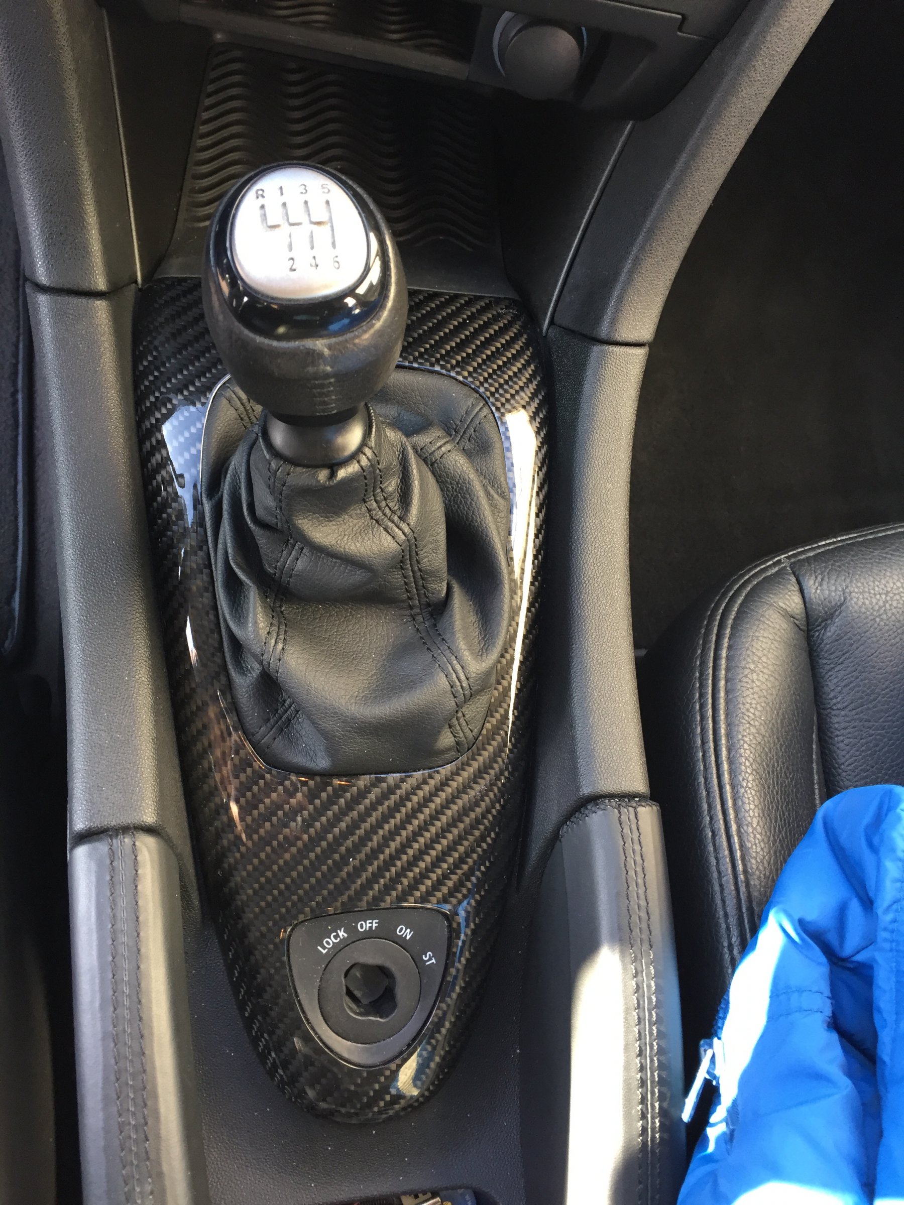

So……habe mir jetzt mal einen Schaltsack aus echtem Leder bestellt, dieses Kunstleder sieht ja irgendwann doch etwas bescheiden aus……werde mich die Tage mal an den Tausch wagen……

Nein, habe ich nicht, der sieht bei mir noch gut aus……
Für die Montage des Schaltsackes muss wahrscheinlich der Schaltknauf ab, muss ich mir mal angucken……

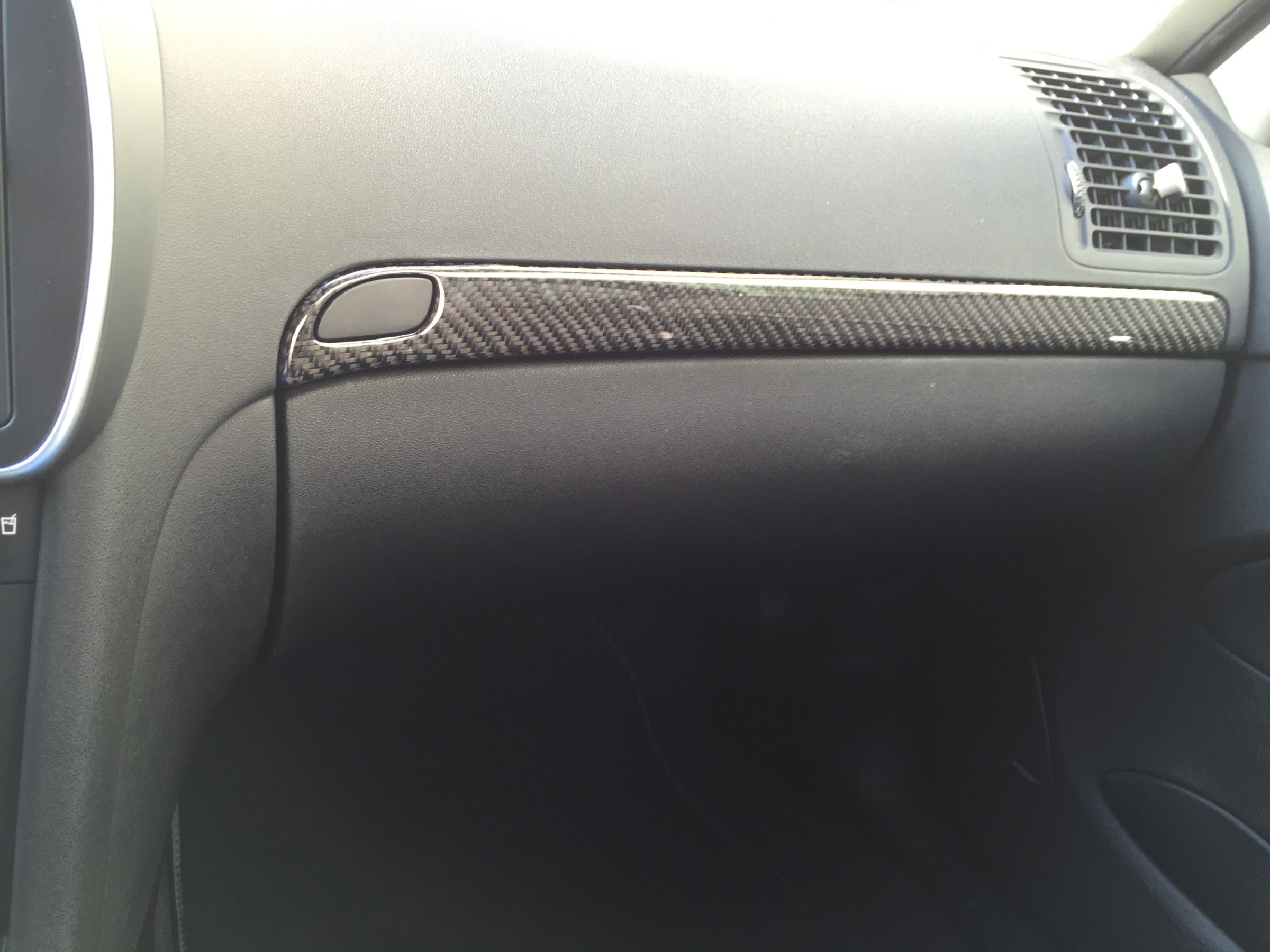

Echt carbon Interiör....fertig

So........der Schaltsack passt auf den Plastikrahmen der in der Schalthebelverkleidung sitzt, der war mir nämlich kaputt gegangen, jetzt lasse ich noch die Schalthebelverkleidung in schwarz matt lackieren, dann werde ich alles umbauen/ einbauen..........
Gruß,Thomas

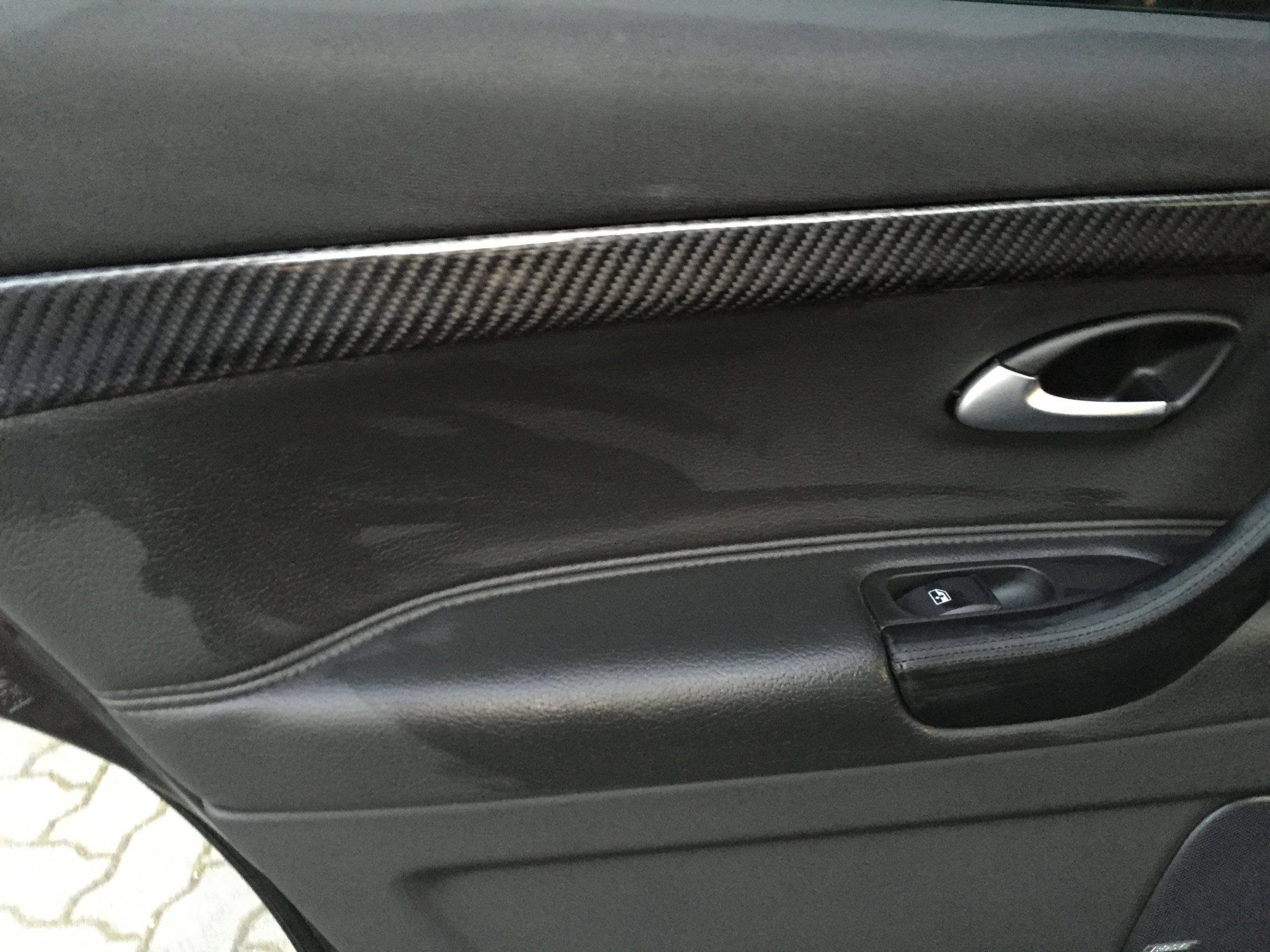

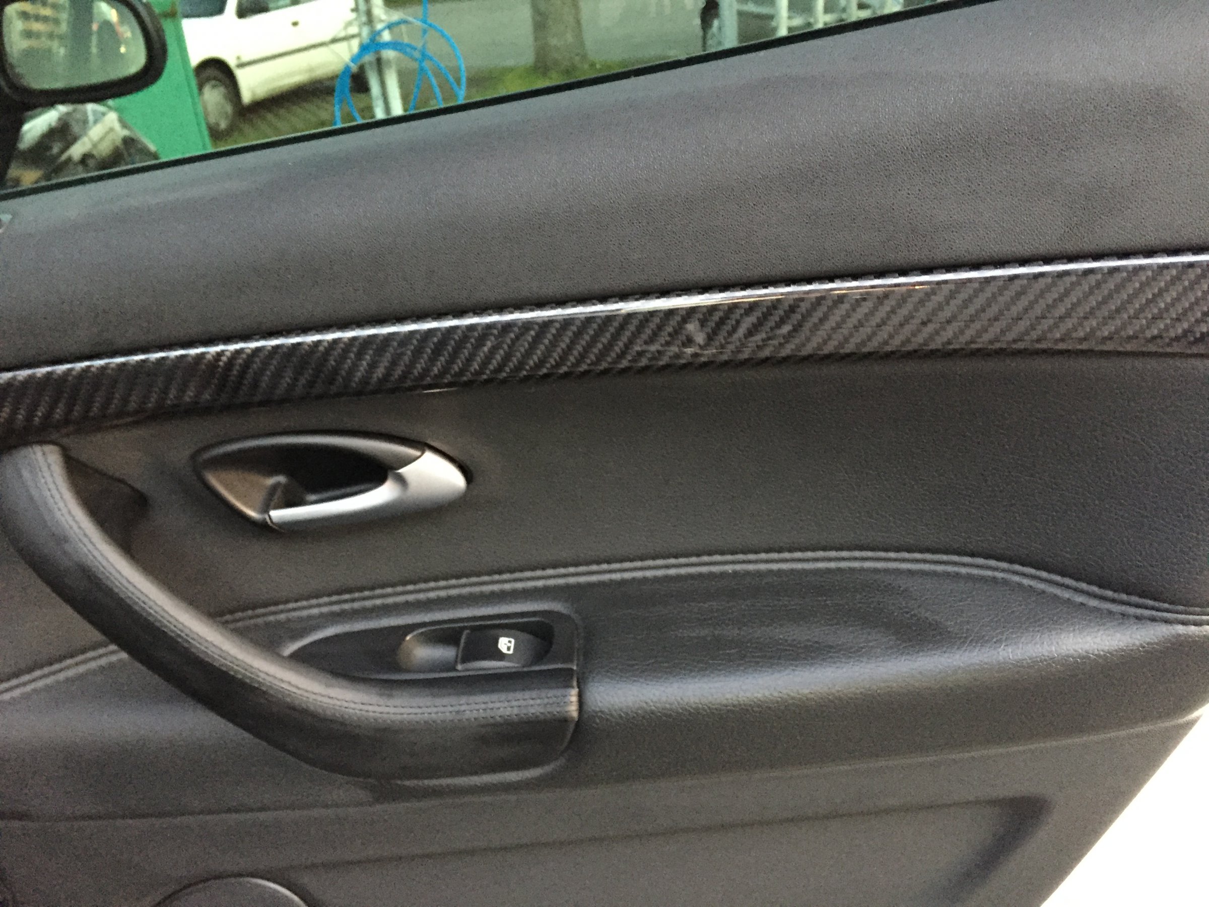

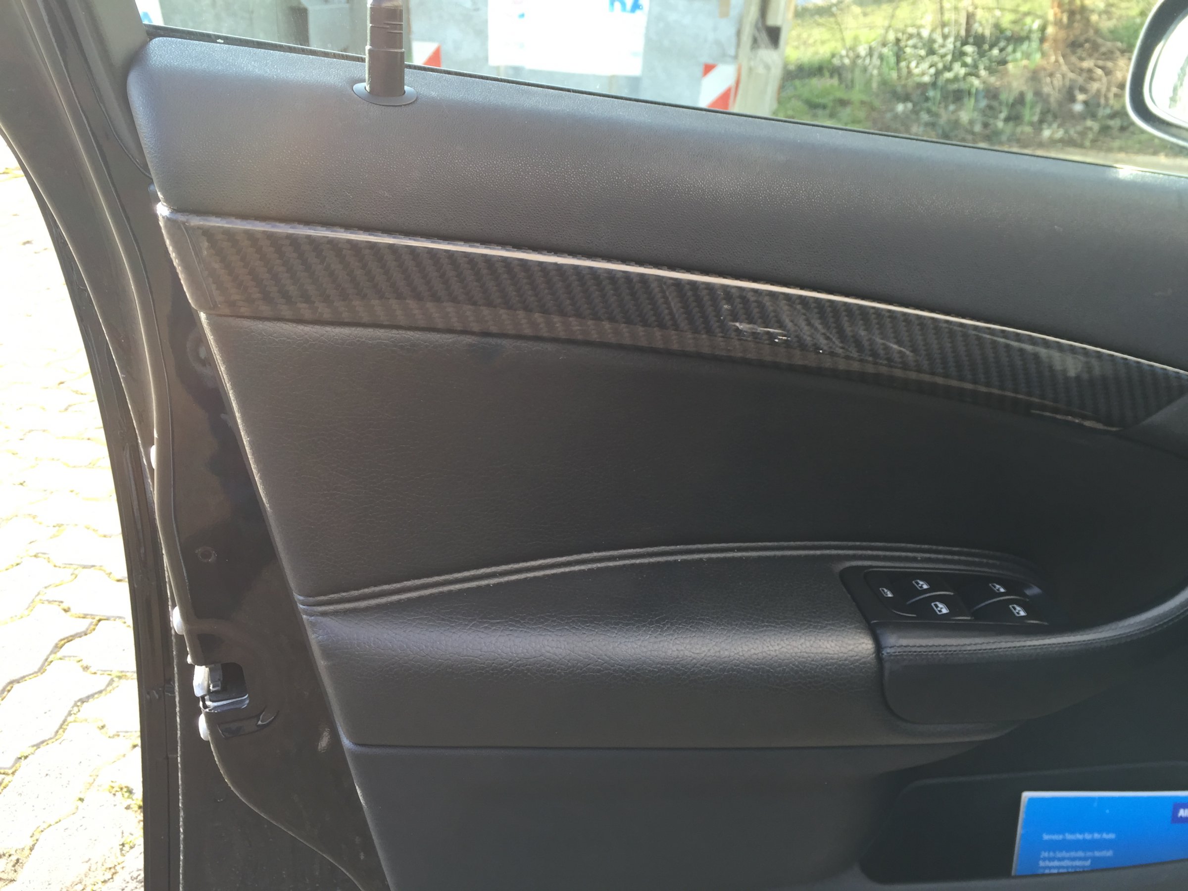

So, das nächste echt carbon zierteil fertig.
Die 4 zierteile von den Türen sind in arbeit.
Inwiefern?Ist das Folie oder Wassertransferlack?
Das ist ne echte matte, mit Harz etc..... ich bin auch grad überlegen
Mich würde das schon sehr interessieren
Ist wirklich enorm der Aufwand....Wer damit keine Erfahrung hat, bekommt sehr schwer ein gutes Ergebnis.
Anfertigen lassen kostet ca 500-600€ bei spezialisierten Firmen
Ich sage ja nicht dass es wenig Aufwand ist, ich schätze den Aufwand wert den du hattest.
Ich hab das vor 10 Jahren mal gemacht, der Aufwand ist nicht ohne.
Ich hatte gerne mal ne Anleitung dazu
Bei youtube gibt es recht gute Workshops, schau mal nach "Carbon laminieren".
Hab ich mir zig abgeschaut. Glaub mir. Das ist alles viiieeel aufwendiger oder sieht am Ende Scheisse aus.
Braucht einiges an Übung und Erfahrung.
Dachte auch halb so wild. Hab 2 Monte an den Teilen rum gemacht. Zig mal neu angefangen, weil immer etwas anders schief ging....
Teile werden wellig, verfärben sich. Klarlack hat macken...
Brauchst auf jeden Fall auch gutes Polierwerkzeug.
Schleifen ist riesen Aufwand. Am schlimmsten ist aber das anbringen der Matten ohne das diese verrutschen. Jede Unachtsamkeit sieht sehr hässlich aus. Die matten müssen fest am Teil einliegen welches 1 Tag lang aushärten muss...
Viel Spaß beim Basteln :)
Aber das Ergebnis ist Mega. Wertet extrem auf und hab mit dem Carbon imitat nichts zu tun.
Nochmals - ich glaube es dir. Ich habe es selber schon gemacht und weiß was es für ein Aufwand ist.
Ich wollte nur den Tip geben dass man mal bei youtube schauen kann weil es dort Workshops gibt. Es tut mir leid geantwortet zu haben.....
Jo, Habe deine Post nicht als Kritik oder Abwertung aufgenommen!
Nur Youtube hat mich in die "scheiße" geritten. Da siehst es wirklich simple aus. Aufwand ja klar, aber auch wirklich sehr sehr viel Erfahrung und Know-how. Nur falls jemand mit dem Gedanken spielt es zu probieren. Es geht auf jeden Fall einiges schief am Anfang.
Man braucht viel Geduld :(
Obwohl ich schon Erfahrung mit meinem Spoiler gesammelt habe ging wieder viel in die Hose.....
