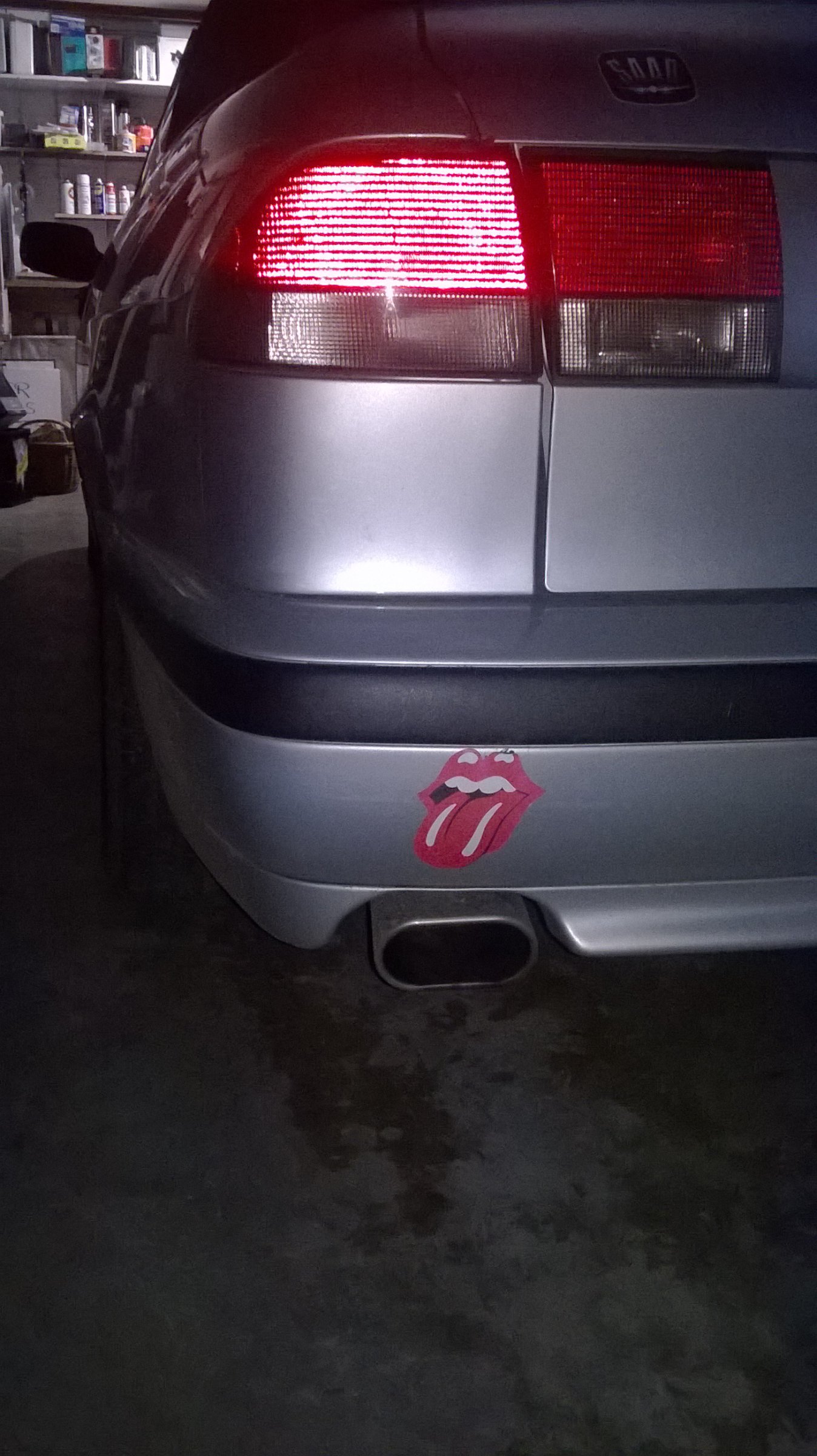

WP_20170726_22_14_16_Pro.thumb.jpg.e8b2f3f2f251145abeb36c6d48c7a222.jpg So sieht diese Blende bei mir aus. Ist passend in der Schürze. Bei dem Ausschnitt passt eine kleinere Blende doch nicht!
Sieht doch gut aus!
Na sach ich doch!
Habe einfach die Blende angepasst.

Das Endrohr hat einen A.-Durchmesser = 51mm
Getauscht habe ich vor einigen Monaten ab Kat und alles Gerohr = 51mm
Und da das Endrohr in der Heckschürze sehr fiddelig aussieht, habe ich die Blende entsprechend gesetzt/angepaßt. Endrohr gekürzt, Blende fest verschraubt und wie bereits geschrieben, mit Paste sauber verschlossen.
Entsprechend EPC auch in der Bucht die Anlage gekauft (Kein Edelstahl - Aber dafür Endtopf "Brotkastenform") und vor dem Einbau die Falze und Schweißungen in Silber hitzebeständig lackiert.

Da diese Blenden nicht überall zu bekommen sind, schon gar nicht in Edelstahl, war mir das Arbeiten keine Last.
Endrohr gekürzt (Dann stolpert nicht sofort ein Prüfer darüber :tongue:) und Aufnahmerohr der Blende ebenso. Das Ganze dann entsprechend verschraubt.
