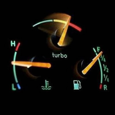

Mein guter, alter Schwede ist ja mal als LPT auf die Welt gekommen. Im direkten Vergleich mit dem 9-5 fehlt mir nun doch zunehmend die originale Ladedruckanzeige. Ich habe zwar ein Speedpartsinstrument vor dem Schaltknüppel untergebracht (ist sicher auch deutlich genauer ablesbar), aber dennoch würde ich mich mehr über den "Originallook" freuen.

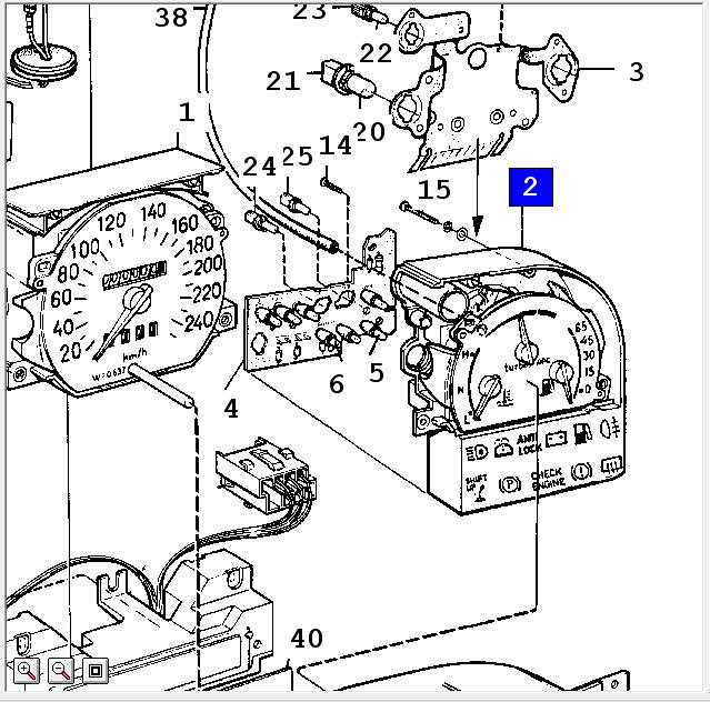

Jetzt meine Frage: Wenn ich günstige eine Tachoeinheit aus einem Turbo erstehe - kann ich dann nur den rechten Teil (also Temp, Sprit und eben Ladedruck) tauschen? Ich will ja meine km nicht ändern und bin sonst mit meinem Tacho auch zufrienden. :biggrin:
Aus dem EPC werde ich nicht so recht schlau. Irgendwie sehe ich dort keinerlei Anschlüsse für die einzelnen Teile (irgendwoher müssen ja die Daten kommen). Der Unterdruckschlauf für die Ladedruckanzeige ist klar. Aber der Rest?

....Jetzt meine Frage: Wenn ich günstige eine Tachoeinheit aus einem Turbo erstehe - kann ich dann nur den rechten Teil (also Temp, Sprit und eben Ladedruck) tauschen?
Ja.
Allerdings brauchst Du eine LD-Anzeige aus einem Instrument ähnlichen MYs (ab 1995?)
Ja.
So isses! Ab MJ 95 paßt das. Du kannst die Einheit Temp., Tank, Ladedruck einfach austauschen. Wenn Du eine findest...:biggrin:
Suche nämlich auch schon lange eine Solche! Alles was vor MJ95 ist ist leider aufgrund anderer elektrischer Anschlüsse auch mit Basteln nicht recht passend zu machen. :frown:

Mit viel Frickelei kann man das auch machen, aber alles ab Bj 95 ist einfach nur Plug&Play....
