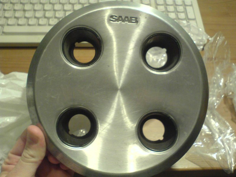

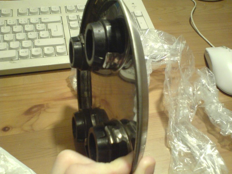

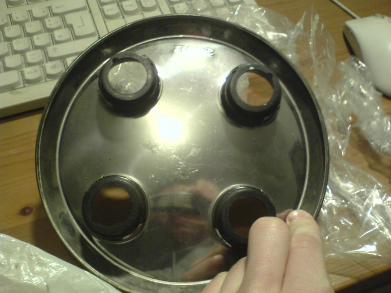

Wer kennt diesen Radkappentyp/Radschraubenkappentyp?
Hallo!
Die liegen bei mir noch rum. Wer weiß, zu welchen Felgen die gehören?
Braucht sie jemand?
Daniel

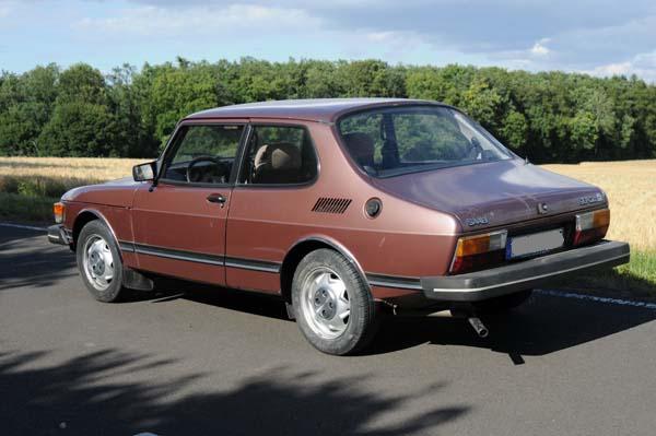

  • 1 Jahr später...
..bei mir passen die Deckel auf diese Stahlfelge mit altem Lochkranz:
... genau dort sollen sie auch hingehören!
