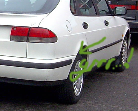

Ich hatte/habe bei meinem 9-3er auch Wasser im Kofferraum, auf der rechten Seite. Habe erst nach langem Pröbeln und Suchen die undichte Stelle entdeckt > der Vorbesitzer hatte vermutlich mal nen kleinen seitencrash, seit da ist da bei den schweissnähten beim Rad (siehe Pic) ein Riss! bei Regen spritzt also Wasser beim Fahren vom Radlauf rein...Ich werd mich diesen Frühling um die undichte Stelle kümmern müssen; das provisorisch reingespritzte Silikon hat das Problem leider noch nicht ganz behoben.. Weiss da jemand nen Tip, auch bezüglich Rostgefahr, die behandelt werden müsste??

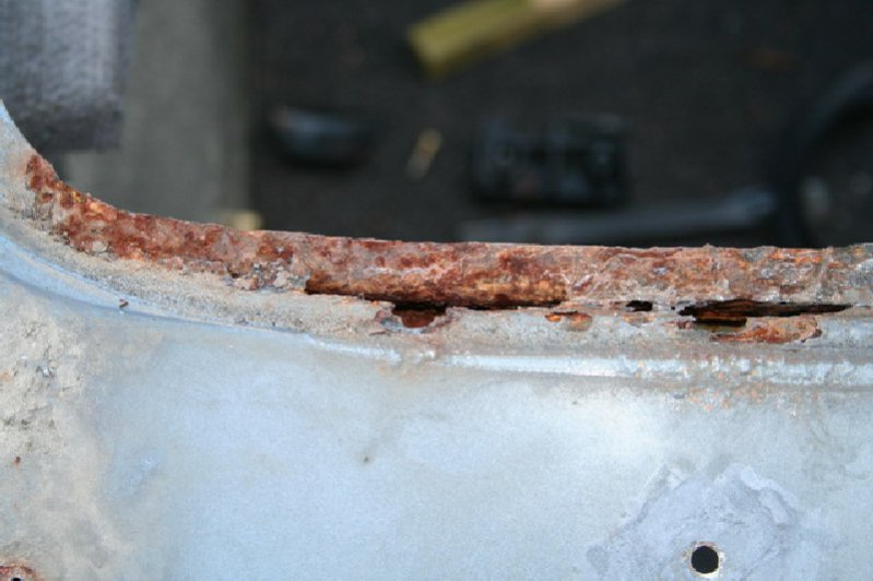

Ich habs!!! Bei mienem Saab ist es die Heckscheibendichtung und dass gleich an mehreren Stellen.
Aber wie bekomm ich dass jetzt dicht?
Heckscheibe ausbauen und mit intakter Dichtung wieder einsetzen.
@anja: Hast ein Schiebedach???
.....gegebenenfalls dann in eine ebenfalls intakte Heckklappe...
Oder einfacher - mit Scheibendichtmasse ausspritzen. Die Heckscheibe und ihre Dichtung passen konstruktiv nicht so recht zum Karosserieausschniit. Außerdem kommt es auch vor, daß zwischen Scheibe und Dichtung etwas Wasser einsickert.
Meinst du es könnte unter der Scheibe so aus sehen.......:eek:
