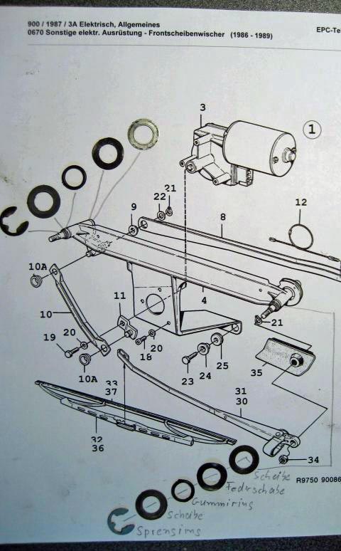

Was für ein Ambach. Es hat mich fast 2h gekostet dieses blöde Wischergestänge wieder reinzufuckern. Es war nur diese blöde Rädchen mit dem Seilzug drum abgerutscht... Und das Ergebnis: Meine Wischer gehen in die falsche Richtung !!! ARG.

Sagt mal, wenn ich die Wischer ausstelle sollten die schon richtung Beifahrerseite gucken oder ? :confused:
Oh man ich Dödel. Ich hab die Stange am Wischermotor um 180° falschrum angebracht :embarassed: Jetzt funktioniert alles.
Komischerweise habe ich aber eine Schraube übrig. Drei befestigen den Wischermotor am Gestänge und vier befestigen das Gestänge am Auto, richig ? Wo hab ich eine vergessen ? Ich will das Ding nicht nochmal ausbauen nur um rausfinden das die Schraube von eine anderen Schraubaktion stammt.
Komischerweise habe ich aber eine Schraube übrig. Drei befestigen den Wischermotor am Gestänge und vier befestigen das Gestänge am Auto, richig ? Ich will das Ding nicht nochmal ausbauen
Soweit, so gut...?
Vier befestigen das Gestänge am Auto ! das ist schonmal richtig !
Den "Rest" zeigt (hoffentlich ?) das 2. Hilfestellungsfoto:
http://www.saab-cars.de/attachment.php?attachmentid=24204&stc=1&d=1225792797
http://www.saab-cars.de/attachment.php?attachmentid=24203&stc=1&d=1225791082
Viel Spass beim "Nochmalzweistundenausbauen" ohne meine geschmähte Serviceöffnung... :rofl: :rofl: :rofl:

Das EPC-Kopiefoto Nr. 2 hat mal ein lieber Forumskollege hier eingestellt. Wer's genau war, weiss ich leider nicht mehr. Ich habs nur geklaut... :redface:, danke ! :redface:
Hm, ich find die Schraube auf der Skizze ned die ich vergessen hab. Vielleicht stammt die wirklich von einer anderen Schrauberaktion.
