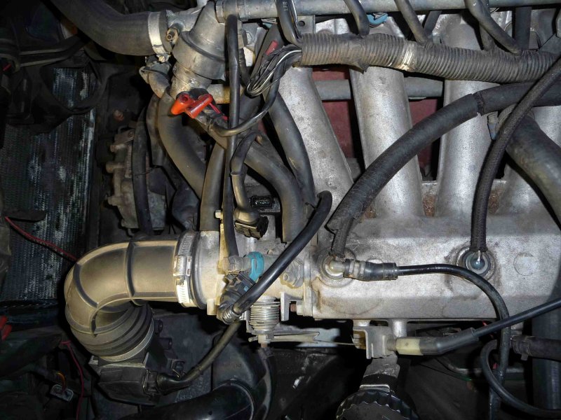

Das Teil von dem ich auf dem ersten bild, von dem ich den stecker gezogen habe funktionniert wohl nicht, (vergilbte Kontakte (hab ich gereinigt) könnte das die ursache sein (was genau ist es denn?) leerlaufregler hab ich ja gereinigt und scheint ok zu sein.

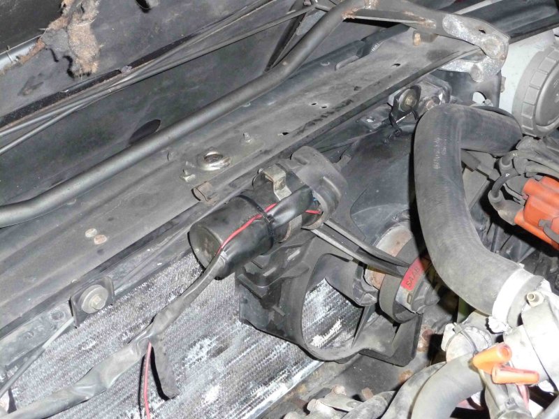

Das Teil über dem Kühler auf dem 2. Bild (ist wohl für die stromversorgung verantwortlich) ist warm und sollte dies wohl nicht sein, auch eine mögliche ursache???

Das über dem Kühler ist die Zündspule.
Mit dem Stecker: Meinst Du das blaue Teil? Das ist das Kaltstartventil (Zusatzanreicherung...)
nein, auf dem bild oberhalb, wo der stecker gezogen ist! das zeigt keine reaktion!!! und hat vergilbte kontakte... vielleicht der Grund?
Könnte die Zündspule wirklich was damit zu tun haben und darf diese wirklich nicht warm sein???
