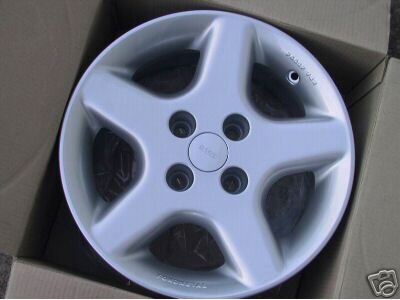

Hallo, bei meinem 901 Cabrio habe ich folgende Felgen montiert:
7 J x 15 H2 ET 25 (Fondmetal mit 195/60 er-Bereifung. Die Felgen stammen von Fondmetal und sind ursprünglich für den 9000er vorgesehen gewesen.
Mein Problem: Weder Fondmetal noch Saab können mir Unterlagen für eine Eintragung der Felgen liefern. Gibt es jemenaden, der diese Felgen ebenfalls auf seinem 901 fährt oder zumindest die Felgengröße montiert hat. Ich freue mich über jede Anregung, Kopien von Fahrzeugscheinen etc, die mir weiterhilft.
Vielen Dank schon einmal
Thomas

Was sagt denn der TV-Ingenieur, der das Eintragen soll?
Evtl. langt es, vom Felgenhersteller ein Festigkeitsgutachten zu bekommen. Dann kann man das möglicherweise mit einer Einzelabnahme eintragen lassen, sofern die Räder in den Radkasten passen und nirgendwo anschlagen/Schleifen...

schau auch mal unter http://www.kba.de, dort kannst Du unter Angabe der KBA Nummer das Gutachten für die Felge beziehen (Ist aber nicht umsonst).
Allerdings kann der schlaue Gutachter diese Infos ebenfalls abrufen und hätte somit zumindest eine Einzelabnahme als Alternative vorschlagen können. Hat wohl keine Serviceorientierung, der Mann.

vielen Dank für die Tipps. Der zuständige Prüfer und auch die Werkstatt waren bislang nicht wirklich kooperativ. Ich habe ein paar Aktionen in die Wege geleitet (KBA, noch mal Saab direkt) und hoffe, dass es nun klappt.
Trotzdem freue ich mich natürlich über jeden weiteren Tipp.
