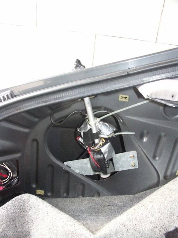

Der Zweitürer hat oberhalb des großen Blechausschnitts im Kofferaum direkt in Verlängerung der Antenne noch einen kleinen Ausschnitt, um das Rohr durchzuschieben. Bei meinem Vier-/Fünftürer fehlt exakt dieser Ausschniit - warum auch immer!

Wußt ich doch, daß Du ungläubig bist. Aber: Was eigenartigerweise fehlt ist die kleine Öffnung - auf dem Bild meines Zweitürers direkt unter der Dichtung.

@Klaus: Ich gebe ja zu, ich habe es zuerst auch nicht geglaubt. Erst als ein Kollege aus dem Forum (mit Vier-/Fünftürer) dreimal rückgefragt hat, habe ich bei beiden mal nachgeschaut. Und siehe da....Jetzt weiß ich auch, warum mein Fünftürer serienmäßig eine Stab- und keine Versenkantenne hatte.

Es ging um die INNERE Aussparung für die Antenne, die anscheinend bei den 5-Türern (teilweise?) nicht vorhanden ist.

Nicht ganz : beim Dreitürer/CC, ist das Detail -wie beim Cabrio und Sedan- vorhanden
