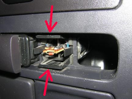

Der Sensor für die Klimaanlage schnarrt. Wie kriegt man das weg?

WR und schnarrendes Geräusch
Moin,
Zu den Reifen: Ich kann hier Continental winter kontakt empfehlen fahren sich echt gut auf dem Saab. Habe die 185er Standartbereifung und bin damit sehr zufrieden.
Das Geräusch könnte von dem Lüfter kommen der die umgebungsluft ansaugt. Mitte vor dem Wähl/Schalthebel ist ein rundes Gitter zu sehen, dort wird die Innenluft angesaugt und die Temperatur gemessen. Das Gitter kann man abhebeln und da mal saubermachen, den lüfter bekommt man auch raus weiss allerdings nicht mehr wie :-(

Bemüh mal die Suche nach Innenraumsensor oder Teperaturfühler - das Theam gab es schon sehr oft.
Hier wenigstens erstmal ein Bild.
Hab mal für dich gesucht:
http://www.saab-cars.de/showthread.php?t=13388&highlight=temperaturf%FChler
besonders Beitrag Nr. 15
