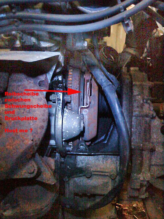

Nochwas: Zieh Dir doch bitte meine Empfehlung in # 362 nochmal rein, da steht:
Nachdem ja die schwarze Kupplungsabdeckung entfernt ist, kannst Du bequem von oben (siehe Foto) - ohne dauernd die Gänge beim Einlegen zahnradzerstörerisch krachen zu lassen - beobachten, ob die Kupplung wirklich trennt...
Leg doch mal den 3. Gang ein und schieb, während Dein Helfer im Auto sitzend das Kupplungspedal bis zum Anschlag (den dicken Teppich unterm Pedal bitte restlos entfernen !!!) durchdrückt, den Wagen etwas vor-und zurück.
Jetzt müsstest Du sehen können, wie die Kupplungsreibscheibe sich zwischen stehender Schwungscheibe und Druckplatte ohne stark zu schleifen dreht !
Jedoch bevor Du schiebst schau von oben, ob sich beim Kupplungstreten und wieder loslassen gleichzeitig die Kupplung überhaupt bewegt !!!
Ich hab Dein Originalfoto mal eingestellt, damit Du glaubst, dass man von oben wirklich sehen kann, ob sich was bewegt. Das Kupplungskit ist ja inzwischen neu, wie Du berichtet hast.
http://www.saab-cars.de/attachment.php?attachmentid=46089&stc=1&d=1270375476
Bitte berichten, das wird ja langsam zum Kupplungskrimi...
Viel Glück beim evtl. Erfolg ! :smile:
Gerd

Hier mal aktuelle Fotos, hab leider vergessen die getrennte Kupplungscheibe zu knipsen,

Ob sich die Kupplung paralell zum Pedal bewegt haben wir schonmal geschaut.
Sieht ziehmlich gut aus, sobald der Druckpunkt am Pedal kommt, bewegt es sich auch unten.
Und wie soll ich das mit der Leitung überprüfen ? :confused:
Habe bei dem Bild der Kupplung mal die Auslenkung eingezeichnet,
An der Druckscheibe gibt es ein kleines Loch, passend für ein Stück der Feder, dies wird nicht mal erreicht bei der maximalen Auslenkung !
Hat jemand evtl ein Foto wo man sieht wie weit die Kupplung "korrekt" auslenkt ?

...Nachdem ja die schwarze Kupplungsabdeckung entfernt ist, kannst Du bequem von oben (siehe Foto) - ohne dauernd die Gänge beim Einlegen zahnradzerstörerisch krachen zu lassen - beobachten, ob die Kupplung wirklich trennt...
Gerd

An dem noch ausstehenden Foto könnte man dann evtl. auch sehen, ob Dir evtl. ein Nachtragender, (z.B. früher ich...:smile:), über N8 klammheimlich Sekundenkleber zwischen die Kupplungscheiben geträufelt hat ? :confused:
