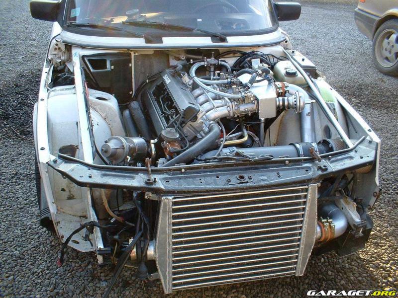

Falls einer bzw. zwei von Euch Langeweile haben oder gerade dabei sind, den Motorraum auf Hochglanz zu polieren.....ich bräuchte mal ein möglichst übersichtliches und grosses Bild vom 900-16i und 16TU, auf dem man die Einbaulagen der diversen Komponenten einigermassen gut erkennen kann.

Das hatte ich auch schon entdeckt, ist mir aber noch etwas zu klein. Trotzdem Danke.

:biggrin:...es geht mir eigentlich nur darum, die groben Unterschiede zwischen K und LH-Jetronic und 8V / 16V zu sehen...mir schwebt da so´n Umbau vor.....
