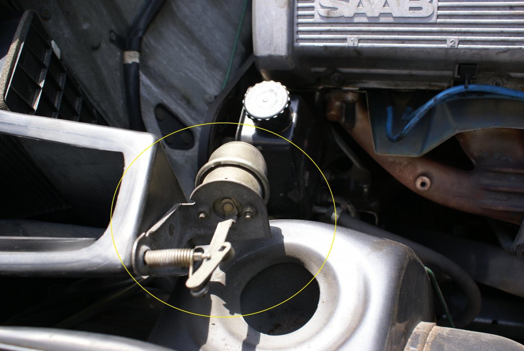

Liebe SAAB-Gemeinde
Anlässlich eines Besuchs bei firemann letzten Samstag taten wir uns schwer, zwei Komponenten im Motorraum meines SAABS zu benennen:
- Zum einen die Komponente gleich beim Lufteinlass für die Innenraumbelüftung (vgl. Photo).

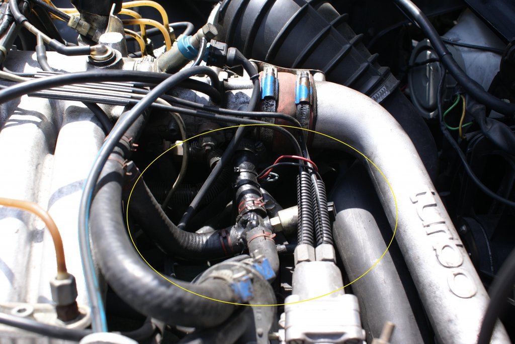

- Zum anderen das etwas verbastelt wirkende Gewirr an Schläuchen (vgl. Photo).
Könnt ihr mir da weiterhelfen?
Besten Dank im Voraus
Bild 1 ist die Betätigung der Umluftklappe (Heizungssystem)
Bild 2 die Lastanhebung für die Klimaanlage
Edit: eh, ich seh gerade, du hast gar keine Klima..... :confused: Dann setze ich meine Erklärung für Bild 2 erst mal in Klammern....sieht aber zumindest genauso aus....

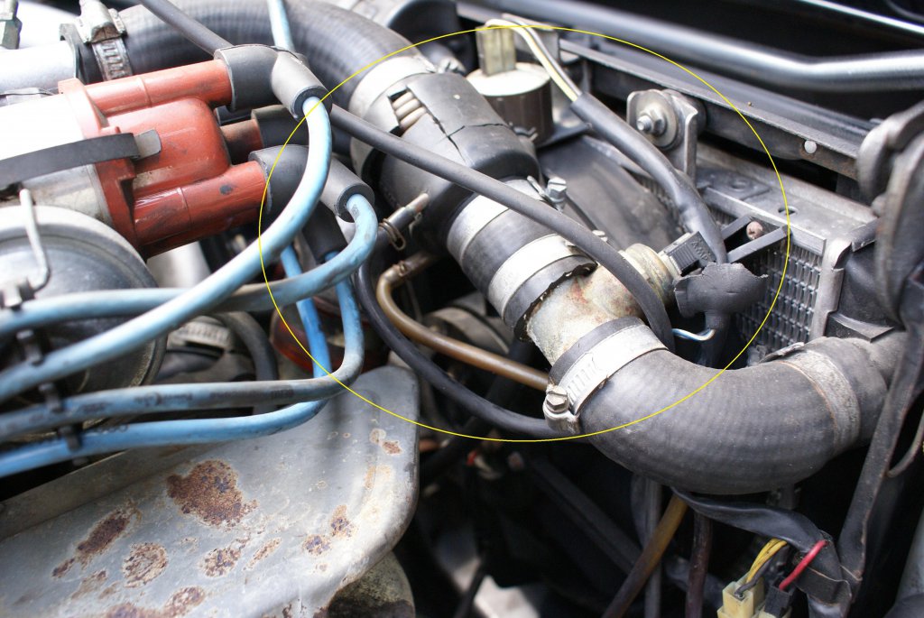

Gehe ich richtig in der Annahme dass es sich beim markierten Objekt im neuen Bild um eine "Heizung" für das Scheibenwischwasser handelt?
Das Hntere ist die Heiz"birne" fürs Scheibenwaschwasser, das Vordere der Temperatursensor für die Klimaanlage.
...Gehe ich richtig in der Annahme dass es sich beim markierten Objekt im neuen Bild um eine "Heizung" für das Scheibenwischwasser handelt?
Ja, und zwar eine richtig schicke Anlage - bei mir ist nur so ein gelber Spiralschlauch ein paar Windungen drumrum. :rolleyes:
Ok, dann ist meine Vermutung ja doch richtig..... :smile:
Mit der Scheibenwischwasser Sache hast du sicher recht, aber nur was die Wasserleitungen betrifft, die Kabel gehören nicht dazu.....
- Gut - der Punkt geht an Klaus :smile:
