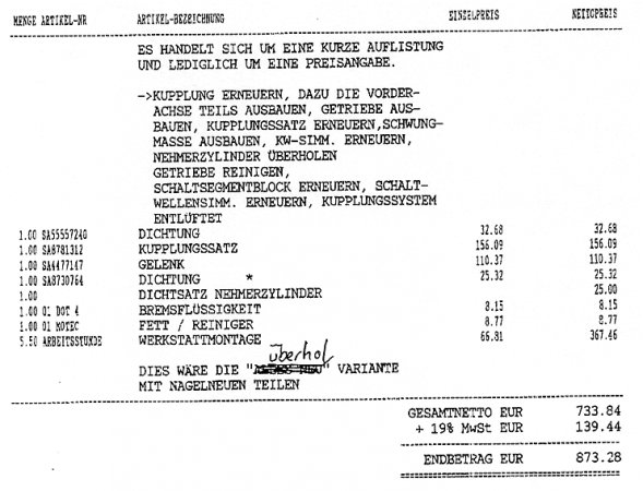

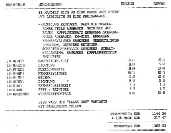

Hmm genau darauf wollte ich hinaus, als ich die Eingangsfrage stellte......
Inzwischen denke ich aber auch das es wohl sinnvoller erscheint die komplette Kupplungsrevision inkl. Leitungen, Nehmer, Ausrücklager, Kupplungsscheiben etc. im neuen Jahr durchführen zu lassen.
Nun also die aus dieser Erwägung entstehende Frage was würdet Ihr alles machen lassen oder in einigen Fällen von euch selber machen, wenn das Getriebe nun schon einmal draußen ist und ein paar Hundert Euro weiter auf der Rechnung auch nicht auffallen?
Als kleine technische Nachfrage, wenn die Leitungen das Übel sein sollten, wieso dann temperaturabhängig?
Euch eine schöne Beschehrung und viele Grüße
Scrofter
Hinterer Kurbelwellensimmerung ist schon sinnvoll wenn man sowieso schon da ist.
