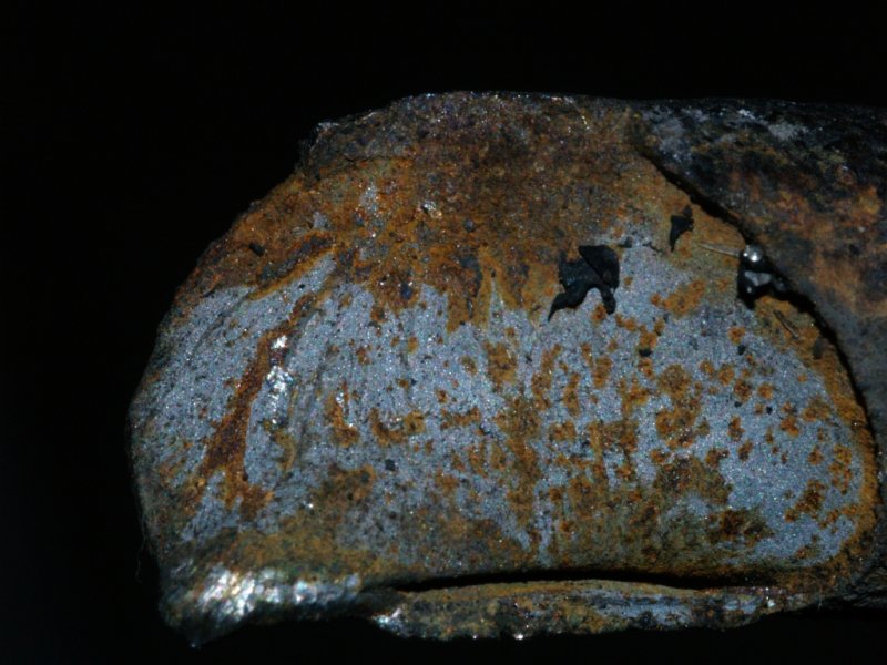

Habe dem Garagisten gesagt dass ich die defekte Feder gerne behalten würde. Kann voraussichtlich am Donnerstag mal ein Bild der Bruchstelle reinstellen.
Als Ersatzwagen habe ich übrigens einen 9-5 Vector 2.3t BioPower erhalten. Flotter Wagen. Sowas nennt man anfixen!!! :rolleyes:

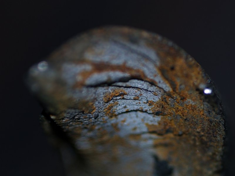

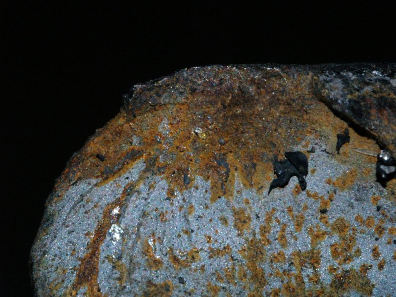

MAch das. Ein schönes Bild der beiden Bruchflächen....
Ging schneller als erwartet. In 14 Tagen wird die zweite Feder vorne auch noch gewechselt.
Das Gegenstück habe ich leider nicht... Wer traut sich ein Urteil zu?
Ein paar Einschlüsse scheinen drin zu stecken.
Der Hauptrost ist oberflächlich und hat mit dem Versagen nichts zu tun.
Wobei der obere Teil doch auffällig tiefe Korrosionseindringung zu haben scheint, die offenbar nicht nach dem Brechen entstanden sind.
Ein Vorschaden durch einen Riss würde ich tatsächlich nicht gänzlich ausschließen wollen. Wo ist der Rest der Ummantelung geblieben? Rechts ist er noch zu erkennen, aber links? Es scheint mir so, als ob irgendwie Feuchtigkeit unter die Ummantelung eingedrungen ist und dort gewirkt hat. Da offenbar die Ummantelung nicht wirklich fest mit dem Kernmaterial verbunden war/ist, konnte die beiden Komponenten aufeinander reiben und die Feuchtigkeit hat ihr Übriges dazu getan.
Meine Theorie.
Meine Theorie.
Ja, der ganz äußere Bereich könnte ein Anfangsriss oder aber eine Falte gewesen sein.
Die Falten können schonmal beim Biegen entstehen (dürften dann aber eigentlich nie durch die QS kommen...) eigentlich...
Was ich mehr zum Ausdruck bringen wollte, ist, dass der Riß nicht durch Durchrostung (wegen Federkontakt), wie hier gepostet wurde, entstanden ist...
