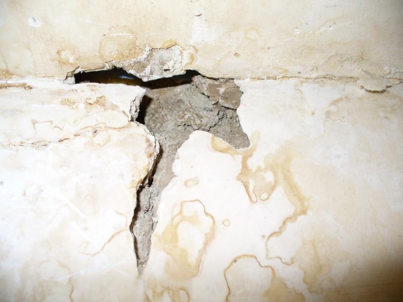

Ich vergass zu erwaehnen: Ja, die Naesse kam von aussen und ist durch Dachdecker gefixed. Also lag es nicht primaer am Lueften. An einer Stelle bin ich mir nicht sicher, da ist ein Loch in der Wand, wo spuerbar Luft durchkommt.

ca. 9 Jahre. Ich nehme an, dass Loch muss ich zuspachteln (werde heute abend mal ein Pic von dem Loch posten)

Bei einem 9 Jahre alten Haus sollten eigentlich keine Wärmebrücken auftreten. Eigentlich sollten aber auch keine Löcher in der Wand sein, die Außenluft durchlassen. Unbedingt dicht machen!!! Sonst wird da immer wieder Feuchtigkeit auftreten. Feuchtigkeit tritt immer an der "schwächsten" Stelle auf.
Mit normalem Kalk-Zementputz, der mit Schimmel-Entferner behandelt wurde (wenn keine Wärmebrücke vorliegt und ausreichend geheitzt unnd gelüftet wird und kein Schrank oder eine Couch direkt vor der Wand steht...), solltest du eigentlich Ruhe haben.

Hier mal ein paar Bilder von VOR der Anti-Schimmelbehandlung.
Das Loch sieht auf dem Bild vielleicht etwas monstroes aus... Laengste Ausdehnung ist etwa 6cm
