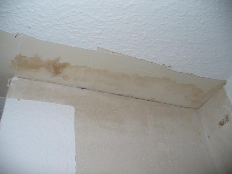

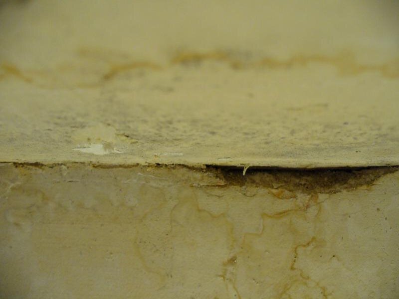

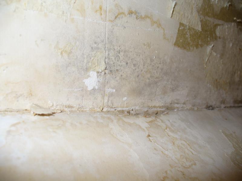

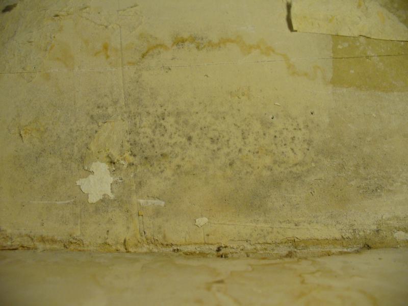

Hallo ,wenn die Bilder nicht täuschen ist die Feuchtigkeit schon recht tief eingezogen und eine recht große Fläche schon mit Schimmel befallen . Mit starkem Befall meinte ich das Ausmaß des Schimmels und der Feuchtigkeit.Es gibt dafür extra Firmen die sich auf trocknung und Schimmelsanierung spezialisiert haben die auch entsprechende Proben nehmen um spätere Bau und Gesundheitsschäden auszuschließen. Unter Gelbe Seiten " Trockenlegung von Gebäuden"oder Wasseraschadenbeseitigung sollte sich was finden lassen.Ist nicht direkt meine Branche aber als Gas Wasserinstallateur haben wir schon öfters was mit Wasserschäden bzw Feuchtigkeitsschäden zu tun.Nur kommt die Sanierung dann nach uns.Gruß visioan noisia
Wenn's schon richtig flächendeckend ist, besteht tatsächlich die Gefahr eines dauerhaften Gebäudeschadens.

Normalerweise, da keine dauerhafte Kältebrücke, sollte der Schimmel durch Abwaschen + Austausch der Tapetenbereiche beseitigt sein.
Bei ganz starkem, tiefem Gammel muss man den Putz etc. austauschen. Aber Deine Bilder sehen normal aus. Solche Bereiche unter Tapeten mit Feuchtigkeitsflecken sehen nie toll aus, auch ohne den Schimmel (Aspergillus Niger = http://de.wikipedia.org/wiki/Aspergillus_niger)
Ich würde vor dem Tapezieren einen Sperranstrich auf den Putz aufbringen. Damit verhindert man, dass die Schimmel- Farbflecken wieder durchschlagen und die Sporenquelle ist isoliert.
