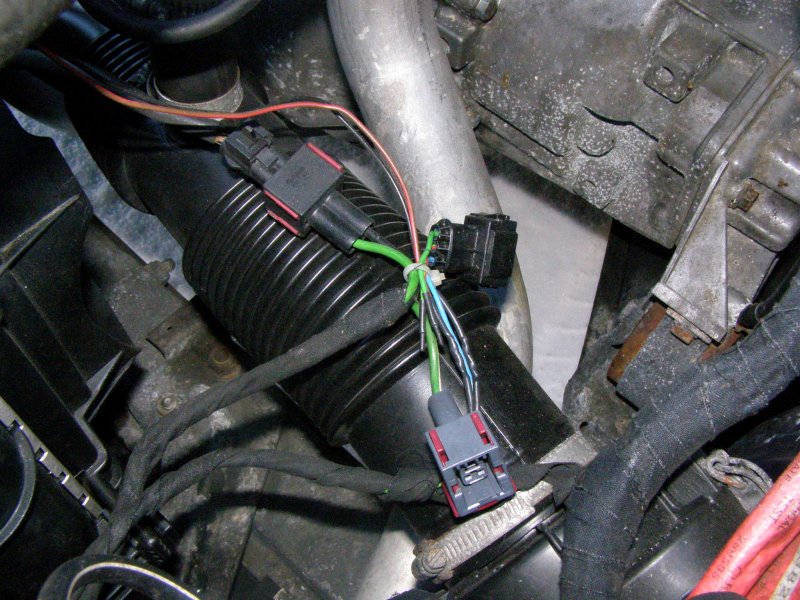

Nee - geht nur mit anderem Steuergerät und T5-APC Ventil, sollte ein T7er drin sein - das läuft nur mit modifizierter Hardware (StefanK-Umbau).
170 PSD wäre nur Grundladedruck - sieht man aber an der LD-Anzeige im Cockpit - mußbis Ende orange bei Volllast-Bescvhleunigung gehen.
Hat jemand ein Bild vom aktuellen Zustand des Motorraums?
Das Magnetventil sollte zu sehen sein, dann kann ich dazu etwas sagen.
Sonst ist es natürlich schwierig zu beurteilen, was da los ist.
Der Wagen lief nach dem Umbau einwandfrei und mit Soll-Leistung. Wolly war damit sehr zufrieden. In der ganzen Zeit, in der ich mit Wolly Kontakt hatte, gab es keine Probleme mehr.
Ob der Wagen jetzt ein mechanisches Problem hat, z.B. irgendwo Schläuche/Bypassventil etc. undicht sind oder ob das Wastegate klemmt nach der langen Standzeit, kann ich leider nicht klären.

Onkel Kopp hatte doch bei #70 einige Fotos eingestellt,
vielleicht hat er ja zufällig auf einem anderen Bild, das er hat, auch das Magnetventil erwischt ??
Ich hatte damals zufällig detaillierte Bilder von der Verschlauchung/APC-Ventil/geänderter Kabelbaum gemacht, um nachzufragen, welche Leitung was bewirkt/welche Funktion hat.
Sehr gut!
So soll es aussehen, man sieht auf den Bildern sogar die Halterung, die Wolly extra angefertigt hat.
Die Teile sind also noch vorhanden, bleibt also nur ein mechanisches oder elektrisches Problem.
So sieht also die neuere Generation APC Ventil aus...
