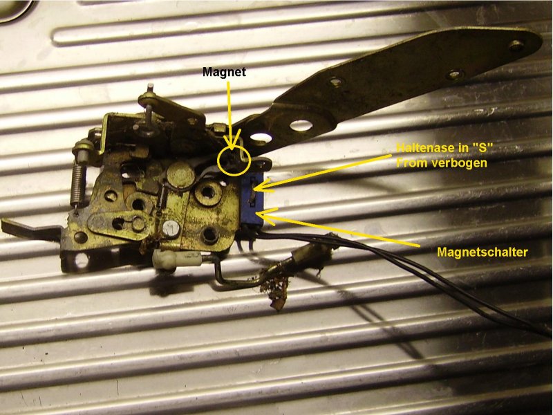

2) Den Fehler beheben. Als Erklärung mal ein Bild vom ausgebauten Schloß.
Entweder ist der Magnet aus der Halterung verschwunden, abgebrochen o.ä., oder der Magnetschalter selber ist defekt.
Zum Wechsel des Magnetschalters (wenn der wirklich defekt ist), kann man den brutal abreißen. Danach die Haltenasen gerade biegen (sind zu einem "S" gebogen, um den Schalter besser zu halten) und den neuen Schalter draufschieben und die Nasen wieder etwas verbiegen.
Falls der Magnet rausgehüpft ist, muß ein neuer eingesetzt (am besten geklebt) werden. (man kann auch den alten Suchen. Der wird irgendwo in der Türe kleben....
Falls die Halterung gebrochen ist. muß das Schloß getauscht werden....

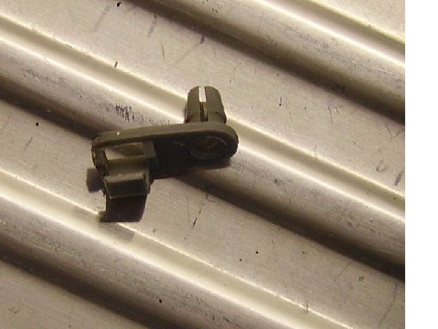

Die Clips sind die, die in der hinteren rechten Tür die innere Schloßmechanik mit den Schub/Zugstangen
des Türschließknopfes und der Antriebseinheit der Zentralverriegelung verbinden.
Sie sind aus grauem Plastik und haben eine "Achse", die in ein Führungsloch eingreift und haben
"Halter", die die Schubstangen im Führungsloch halten.

Du meinst das hier:
Ja, genau das sind die richtigen Clips.
Dank und Gruß
helldriver

Der bei mir verbaute RS hat ein blaues flaches langgestecktes rechteckiges Gehäuse,
das von umgebogenen Metallzungen an seiner Grundplatte (Schloß) gehalten wird.
