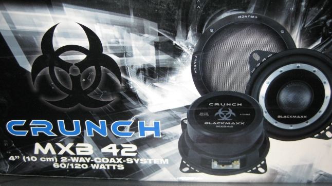

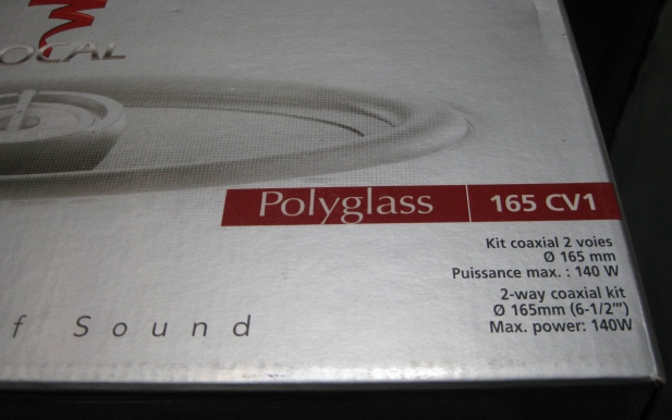

Moin, hier ein paar Bilder, die hab ich vor 4 Jahren verbaut. Vorne 10cm Crunch MXB42, hinten Focal Koax 165CV1, siehe Bilder.
Übrigens hab ich da etwas verwechselt, die LSP die ich noch neu auf Lager habe sind nicht Focal Polyglass K, sondern Focal Polyglass 165V2. K-Serie ist ja gelbe Kevlarmembran, Asche auf mein Haupt, die habe ich nicht auf Lager, sondern die V-Serie. Die Membram Farbe ist dunkel.... Crunch-MXB42.jpg.3fed640f888ced0576a18b9c22d1f3d4.jpg Focal-165cv1Koax.jpg.71287b4802d3a85876742061636855ce.jpg

Naja, also soviel besser sehen die Teile auch nicht aus, als die die ich ausgebaut habe...
die haben noch gespielt :eek:
...kenne ich von meinen alten LS auch so...:redface: und ja - die haben bei mir auch noch "gespielt"...
