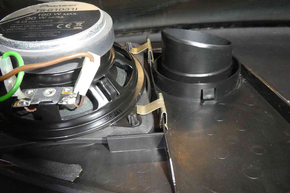

ok, bild anbei.
zumindest müsste doch der mitteltieftöner tun, wenn ich das radio anschliesse. umpolen sollte nicht der grund sein, aber auch das hat nichts gebracht, kriege keinen mucks aus den dingern.
