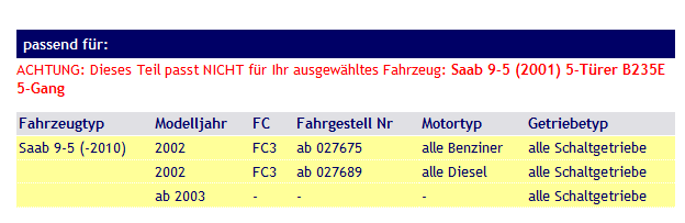

Ich kann die Bezeichnung auf dem Foto nicht lesen - wenn ich mein Auto da eingebe, kommt jedenfalls das:
Ja, ich wüsste auch nicht, was das dann schon wieder für ein anderes Öl sein sollte. Von einer neuerlichen Änderung oder Umöl-Aktion habe ich nirgendwo gelesen oder gehört.
