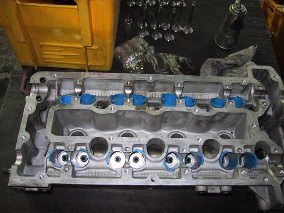

Für mich ist dieser Motor ja neu, daher kenne ich noch nicht alle Ringe :-) Egal, wie auch immer - zu Luth würde ich fahren um ihm den Motor zu zeigen, um zu sehen, was er davon hält. Wenn ich mir Laufbahnen ansehe, dann erkenne ich nix, dafür bin ich zu unerfahren. Und morgen liegt auch der Kopf im Kofferraum, den muss man doch wohl auch vermessen, oder?

... Und morgen liegt auch der Kopf im Kofferraum, den muss man doch wohl auch vermessen, oder?
wie o.g.: Falls Du eine neuwertige Lösung möchtest investiere in eine Überholung (durch einen Kenner)
Dabei werden die Ventilführungen (ggf.) ersetzt, die Ventile und Sitze bearbeitet, die Dichtfläche geplant und das Ganze mit neuen Schaftdichtungen usw, wieder zusammengesetzt.
Ist das ein B202-Kopf? Oder ein 'Derivat'?
Das soll ein kleines Geheimnis bleiben.:smile:
