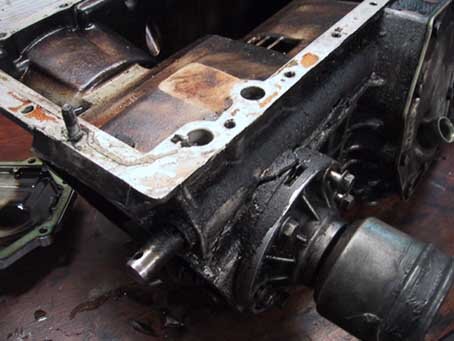

Hier das Schadensbild nach knapp 2 Metern Fahrstrecke, Ort des Geschehens:
Meine Garageneinfahrt, die nun seit 4 Wochen ein Fleck besten
Castrol TAF-X ziert.

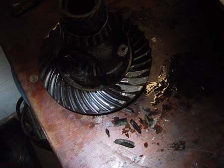

Ja, wäre schade, da eine Reparatur eines solchen Getriebes nicht möglich ist
Hier noch ein Bild vom geborstenen Getriebegehäuse

So siehts aus, stimmt, aber wie oben gepostet, dem war nicht so...:-(
Ich erkläre das mir (und meiner Liebsten, der der Aero gehört) so,
dass einer der Zähne des Kegelrads bereits einen Bruch hatte, beim Rückwärtsfahren abgebrochen und zwischen die Zähne des Tellerrades gekommen ist.
Der Effekt ist recht beachtlich, nicht?

Guten Morgen klaus,
ich habe einen ganz anderen Verdacht bezüglich der Ursache Deines Getriebeschadens.Dürfte ich mir den Schrott mal ansehen?-3.-4. juli wäre vielleicht eine gute Gelegenheit.
Gerne, ich hebe die Bruchstücke mal auf :-)
