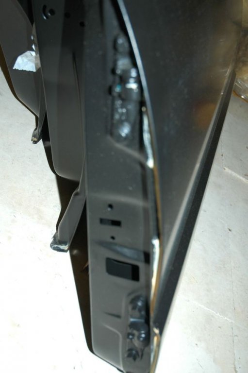

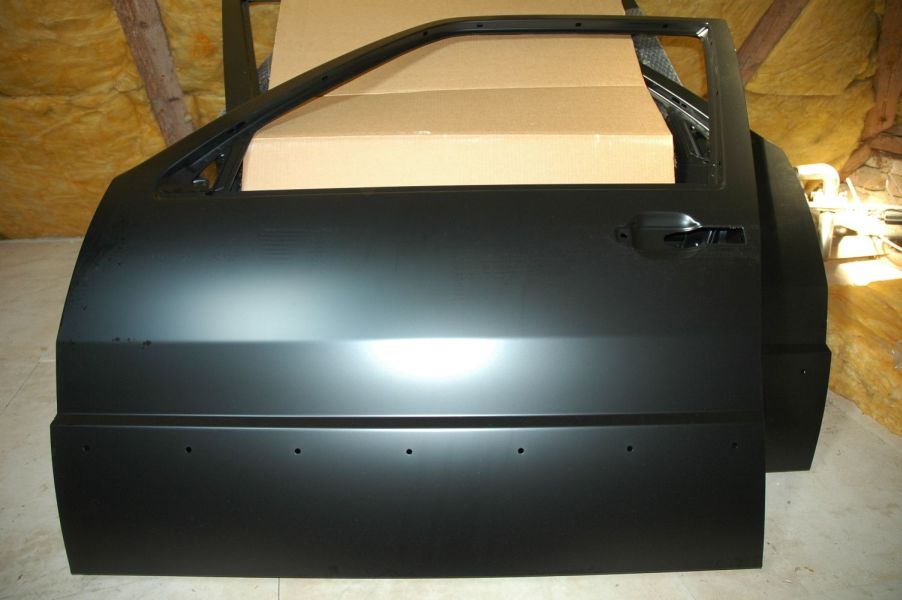

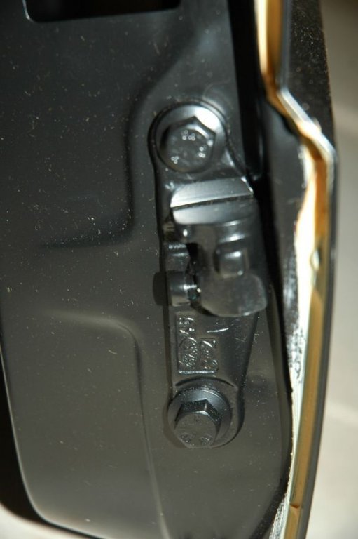

So , hier einmal ein paar Fotos von der Fahrertür .
Leider sind sie teilweise ein wenig unscharf , aber das glatte schwarze Einerlei hat den Autofokus ziemlich überfordert :rolleyes: .
Eine Totalansicht und zwei Details des Bereiches , wo die Scharniere hin sollten , denn das scheint ja maßgeblich zu sein .
Für die Zierleiste hat die Tür 7 Bohrungen , falls das relevant ist .
Die Haltescharniere mußt Du eh noch montieren. Von daher unerheblich...
Muß ich doch mal eine Leiste an einer CC Türe abreißen...:tongue:
Hallo !
Und das heisst genau was ?
In dem nackten Stadium sind sie für CC UND CS geeignet ? Oder man kann es nicht erkennen ? Oder keines von beidem ?
Wirklich klüger bin ich nämlich noch nicht ... :frown:
Die sind für beide geeignet.
Im schlimmsten Fall mußt Du passende Bohrungen machen...
Ich schaue mal nach, wie ein CS und CC Türe gebohrt sind...
Also,
das ist eine CC oder CD Türe, keine CS Türe. Da sind die Bohrungen anders. Sitzen etwas höher und anders verteilt...

Wunderbar , vielen Dank !
Dann ist es eindeutig eine CC Türe . Der Händler , von dem ich sie habe , hat gesagt , sie sei für einen 5-Türer bestellt worden . damit scheidet CD aus .
Das heisst : Grundsätzlich CC , könnte aber durch Verschließen und Neubohren der Löcher für die Zierleisten ggf. zur Not auch in einem CS verbaut werden .
Habe ich das so richtig verstanden ?
Genau so ist es...
