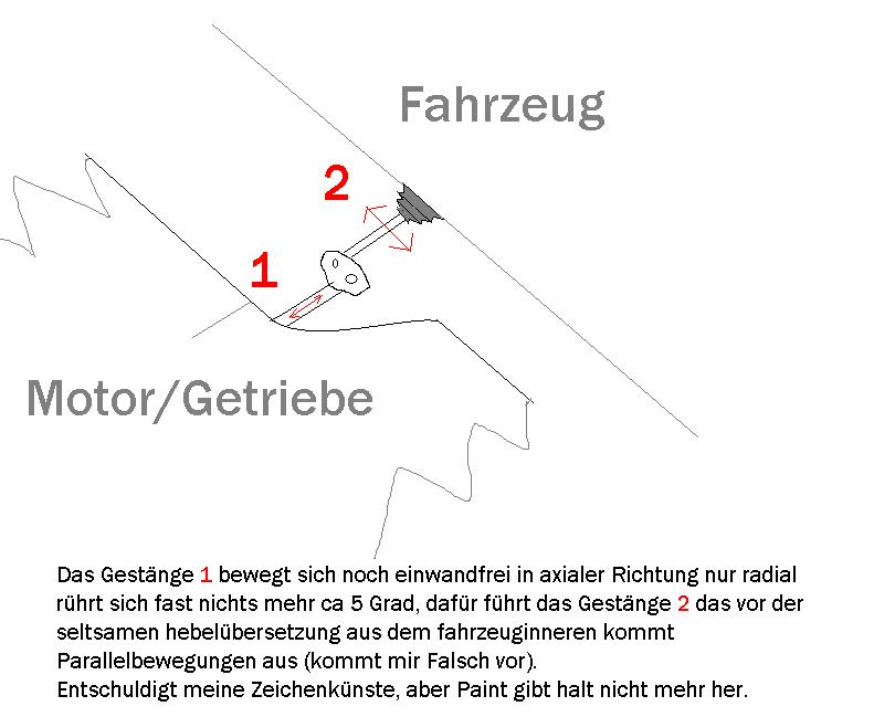

Diese Stange hab ich entdeckt, doch sie führt nur Axialbewegungen durch und rührt sich kaum radial.
Dafür schalckert das Gestänge welches aus dem Fahrerraum kommr ziemlich umeinander.
Defektes Gummielement und ausgeschlagene Schaltstangenführung.

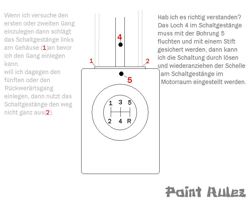

So! Hab nun rausgefunden dass die Gänge "verrutscht" sind 1. Gang ist weg, dritter Gang ist am Platz des Ersten und der Fünfte ist am Platz des Dritten. Unten ist der Zweite weg, der Vierte am Platz des Zweiten und der Rückwärtsgang ist ohne an der Hülse zu ziehen am Platz des Vierten platzierbar. Die Verriegelung des Rückwärtsganges durdch das Zündschloss erfolgt wie gewohnt. Besteht die möglichkeit, daß nur die Einstellung der Schaltung nicht mehr stimmt??
Ja wie, Funkstille?
Grundsätzlich besteht die Möglichkeit, sonst müsste man das ganze ja auch nicht justieren können. Bei dem Alter eines 902 sind die Führungen/Silentblöcke aber schon gerne mal reif für die Insel, so dass das Einstellen dann auch eine recht variable Sache wird. Einstellanweisung hast du ja schon gefunden, ich würde aber auch noch nach den Führungen schaunen und die ggf. tauschen.

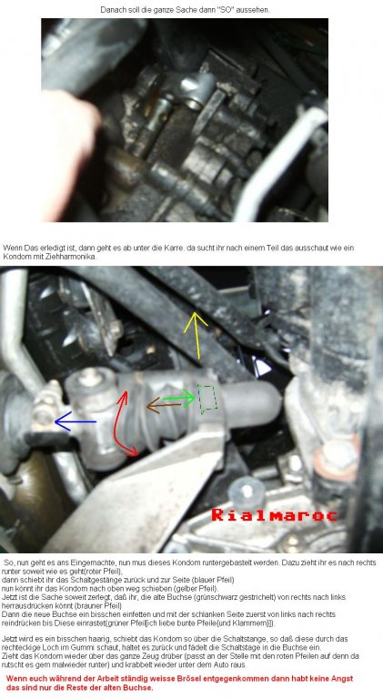

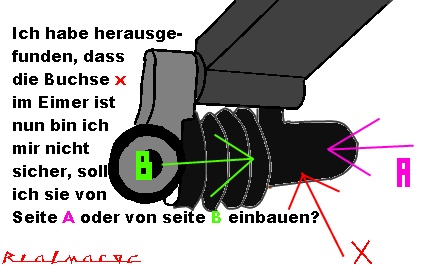

Habs jetzt rausgefunden was los ist !!
Die Schaltstangenführung undter dem "Kondom" am Gelenk der schaltung
hat sich atomisiert jetzt ist nur die Frage von welcher Seite wird die neue Buchse
eingebaut und brauch ich dafür Spezialwerkzeug?
Siehe auch Bild
Vielen Dank für die bisherige Hilfe

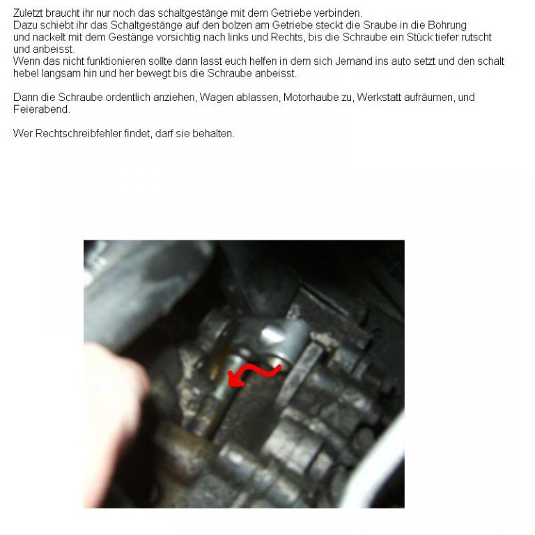

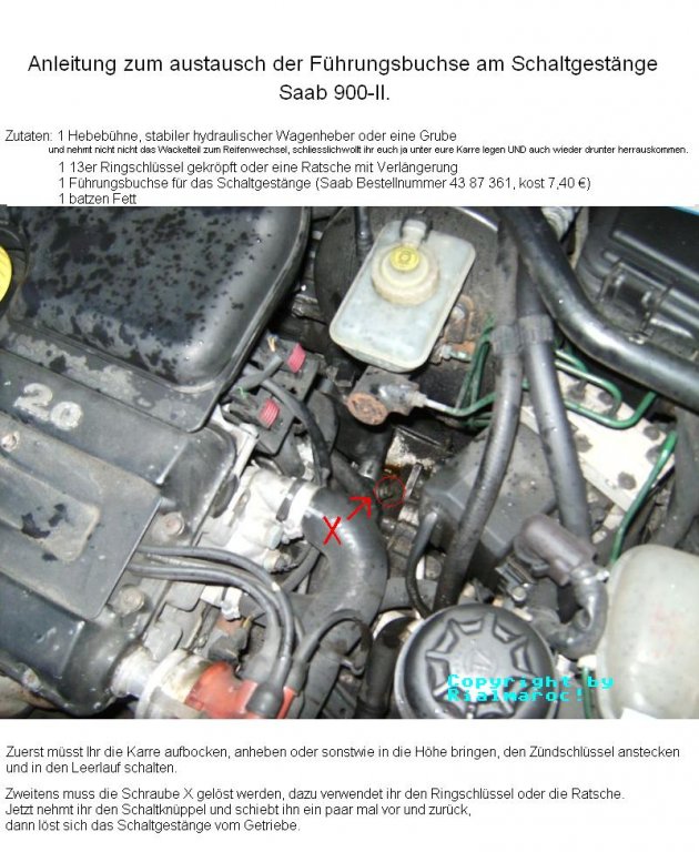

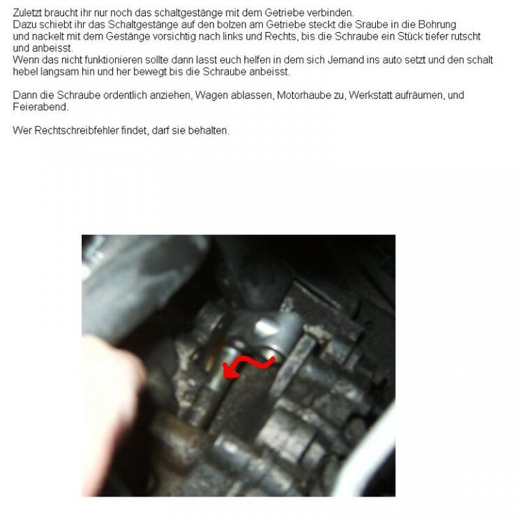

Soo, was lange gärt wird endlich gut!
Ich habe das Teil eingebaut und eine kleine Fotolovestorry dazu gebastelt.
Das Teil zu wechseln hat bei mir als nichtautokundigem Schlosser eine halbe Stunde gedauert.
Benötigt habe ich eigentlich nur einen ordentlichen Rollwagenheber, einen gekröpften 13er
Ringschlüssel und die Buchse (Saab Bestellnummer 43 87 361, kostet 7,40 €).
Für den Rest: Siehe Fotorserie.
