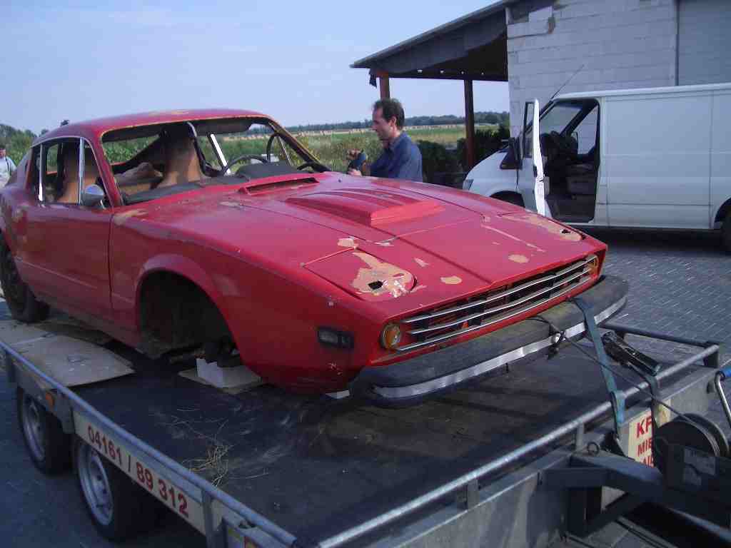

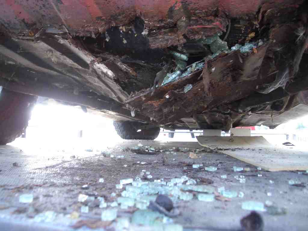

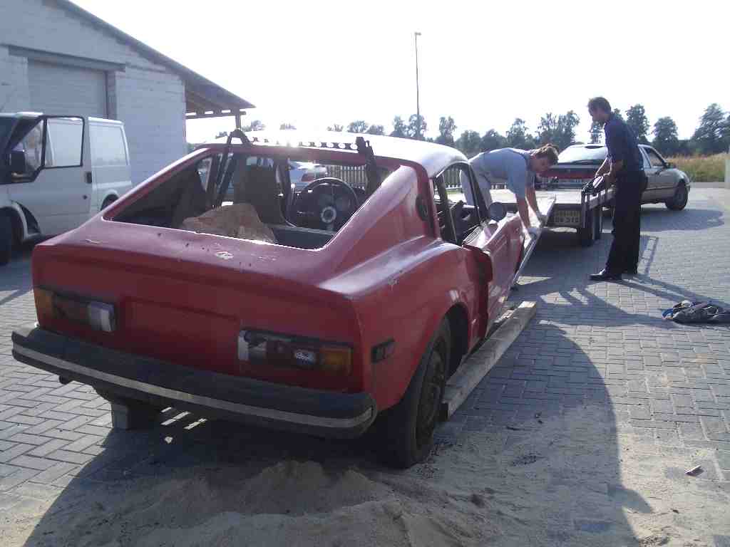

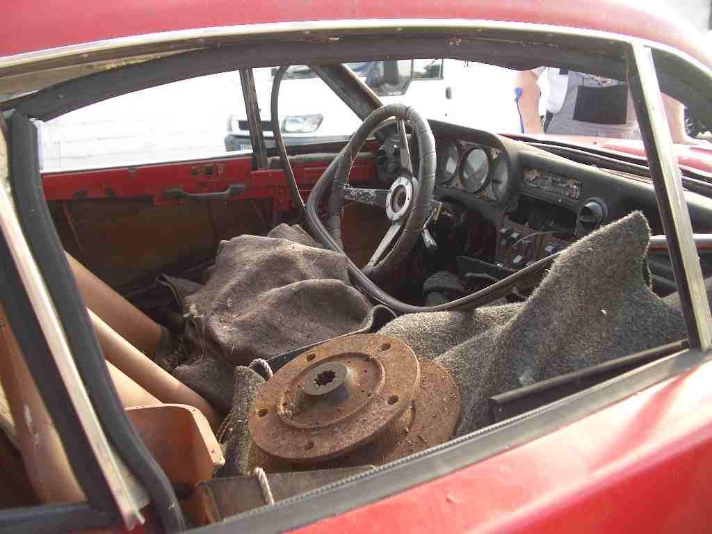

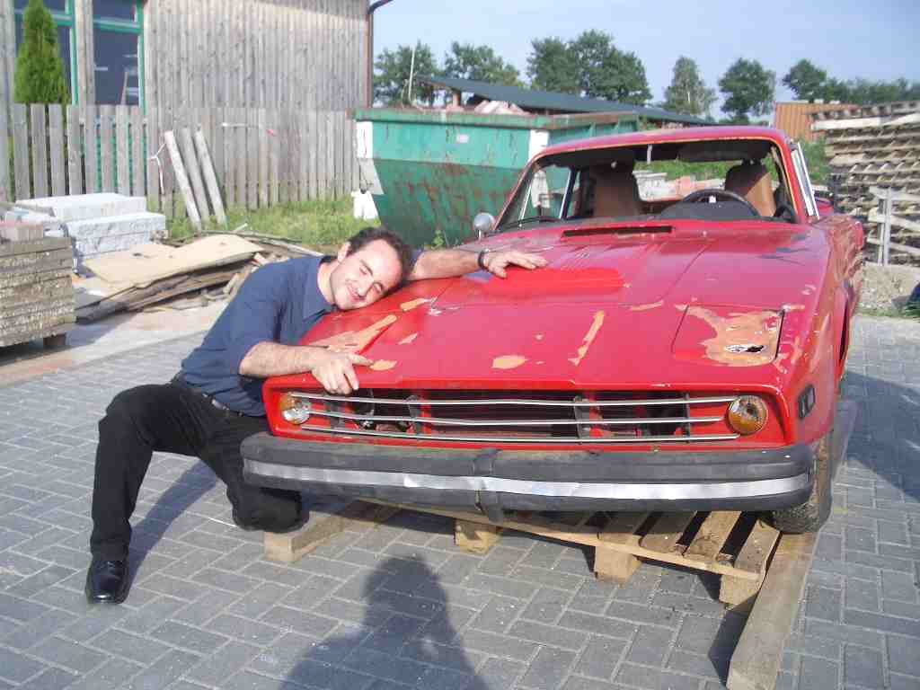

Hier mal ein paar Fotos damit ihr eine Idee habt was ich mir antue :eek: :biggrin: aber ich hab mich unsterblich in die kleine verliebt!!!
@ Klaus: danke, wenn du sagst das will ich nicht dann überlass ich das gerne jemand anderem...
.... der Lack ist wirklich das kleinste Problem.
:cool: ach, das sieht schlimmer aus als es ist:biggrin:, Spass beiseite, das wird ein A... voll Arbeit aber es lohnt sich. Ich habe noch nie ein Auto (einen SAAB) so sehr gewollt/begehrt wie die kleine....
hmmm.... doppelt!?
Nun, ein paar wenige Tage bis zum Moment des Lackierens bleiben Dir bestimmt noch...
Kleiner Tip noch:
Suche nach einlaminierten Stahlteilen - und ersetzte die Krümel gegen rostfreie Werkstoffe...
Bei den Vetten aus USA-Land sind es beispielsweise die von außen nicht sichtbaren Dachverstärkungsleisten im Laminat, die so manches liebevoll hergerichtete Fahrzeug nach kurzer Zeit zu einem Problemfall werden ließen.
Bitte stelle das Bild nochmals nach dem Schleifen hier rein....:biggrin:
Find ich auch.
Das Bild ist einfach so-nett...
Bin gespannt, was danach von den Patschehändchen übrig ist.
CT der Lunge nicht vergessen...
