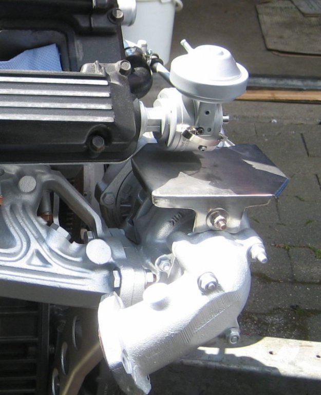

Meins, ja, aus Niro, sieht nach 30 kkm noch wie neu aus. Kostenpunkt: 10 Euro Material, 'ne gute Säge und 'ne gute Feile... :smile:

:biggrin: Da unsere Elektroherd auf den Schrott gewandert ist, habe ich mir die Seitenwände aufbewahrt.
Daraus wird dann ein neues Blech gezaubert.:redface:

Es gibt mittlerweile mehrlagige hochtemperaturfeste Wabenbleche, die sind kinderleicht zu dengeln - allerdings nicht komplett aus massivem V2A - Hersteller für die Automobilindustrie und gleichzeitig Lieferanten des Rohmaterials sind unter anderem Rieter in Sevelen (CH) sowie Lydall Gerhardy in Meinerzhagen (D)
Der Trick bei der Sache ist der, daß das Wärmeableitungsvermögen der Werkstoffe durch ihre Feinstruktur der Oberfläche derart hoch ist, daß die kritische Temperatur im Blech selbst niemals erreicht wird - selbst bei glühendem Lader und stehendem Fahrzeug, ohne jegliche Luftdurchströmung im Motorraum.
Schaut Euch mal auf Schrottplätzen um, bei aktuellen Unfallfahrzeuge mit temperaturkritischen Baugruppen in Abgasanlagennähe sind diese noch gar nicht lange auf dem Markt erhältlichen Werkstoffe bereits verbaut.
Erkennungsmerkmal: Mehrere (3 bis 5) fein geschlitzte dünne Lagen eines Bleches, miteinander verstanzt, versetzt gelocht oder geschlitzt und zusätzlich verprägt, die nur durch diese rein mechanische Verprägung miteinander Verbunden sind.
Häufig als Schutz der Motorlager in Nähe des Krümmers oder weit vorne liegender Vorkats zu finden. Sind manchmal so groß, daß aus einem Teil genügend Verteiler-Schutzbleche für eine ganze 901-Flotte gebastelt werden können. Die geprägten Löcher sind etwa so "groß" wie ein Einschuß einer Stecknadel, die Schlitze sind so fein, daß sie kaum sichtbar, nur durch die Werkstoffverformung an ihren Rändernzu zu erkennen sind.
Kosten beim Schrotti - NIX - oder eine kleine Spende in die Kaffeekasse.

darf ich mal aufs thema zurückkommen: wer dengelt denn nun eine kleinserie der gesuchten hitzeschutzbleche unterm verteiler aus wahlweise edelstahl pur oder den wabenblechen vom schrott, von denen josef sprach?

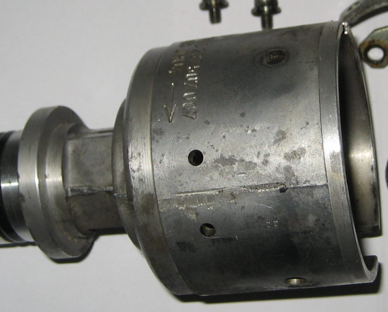

Hat das Blech nur Hitzeschutzaufgaben oder soll es auch das Oel aus siffenden Verteilern ablenken?
Jedenfalls hat mein (hoffentlich nicht mehr siffender) Verteiler zwei nach unten gerichtete Ablaufbohrungen.
Mein selbst "gedengeltes" Ablauf-Hitze-Schutzblech habe ich etwas grösser gewählt und leicht nach vorn geneigt eingebaut.
so sieht das also in neu und sauber aus... :cool:
wasndesfürnverteiler? meiner sieht irgendwie ganz anders aus...
...vielleicht hast du eine DI ?!?!?:flute:
...mhm. im 900er.
ich wusste immer, dass das ein innovatives fahrzeug war. :biggrin:
