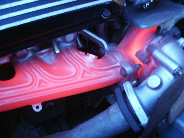

In USA wirst Du dazu wahrscheinlich selten die Gelegenheit haben, aber ab und an sieht das schon so aus:
Das lässt sich (abgasseitig) bei entsprechender Belastung nicht vermeiden.
wow!
selbstgemacht? (also: das glühen wie das foto?) :smile:

wow!
Nö geklaut.:redface:
Ich habe selten eine Kamera zur Hand.
nice da ist selbst der getiebeölmeßstab geschmolzen looooooooooool

Der falsche Zündzeitpunkt genügt völlig um das Glühen zu erzeugen.:cool:
Der Krümmer tropft immerhin noch nicht.:smile:
na das wäre doch mal was da kann man dann direkt den riß im krümmer zuschmieren mit erzeugtem flüssigmetall
Ob sich das Material der Auslassventile so mit dem des Krümmers verträgt?? :eek:
