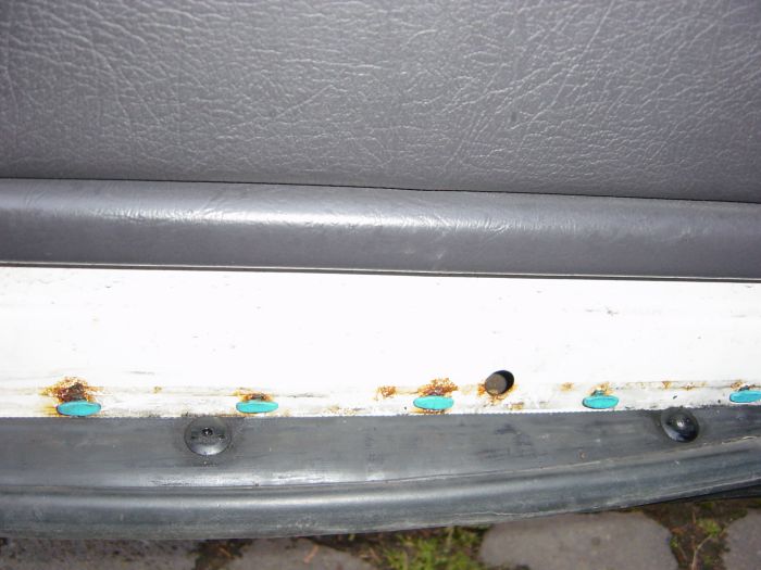

Das deckt sich mit meiner Erfahrung. Was macht Ihr eigentlich gegen den Rott an den Löchern, in denen die Halter der Gummi-Lippe hängen? Ich habe erstmal das lose Zeug abgeschabt, und dann reichlich Hohlraumwachs von hinten (soweit möglich) und vorne draufgehauen.
gar nichts, meine beiden 83er sind da rostfrei :mrgreen: wohl die einzige stelle am auto die nicht rostet *mecker*
@ matti: hallo matti, bei mir war es so, dass die rostnester an den löchern der gummilippenbefestigung waren. weiter unten ist alles bestens.
den grössten teil rost konnte ich einfach abwischen, dann bin ich mit FERTAN dran gegangen.anschliessend lack. ich werde das ganze weiter im auge behalten, deshalb habe ich die gummilippe nur mit drei haltepins befestigt. liegt die lippe eng an, kann das wasser nicht ablaufen. gruss eldee
Genauso sah es bei mir auch aus!
Schlabbert die Dichtlippe jetzt nicht rum? Ich habe alle Haltepunkte wieder befestigt, soweit möglich. Einige Löcher sind schon etwas größer, als es mal geplant war ;-).
Gibt es keine vernünftige Möglichkeit die Gummilippe ein wenig zu modifizieren, so das das Wasser vernünftig ablaufen kann?
ich hatte vorher schon kleine plastikröhrchen dazwischen geklemmt. wie man sieht, hats nichts gebracht.
Motorrad-Kettenfett draufsprühen, läuft auch bei großer Hitze im Sommer nicht ab und man hat die Mike Sanders-Sauerei nicht an der Hose. Das Zeug lässt dann kein Wasser an die Löcher, von innen aber Mike Sanders.
nanu? DAS ist der typische rost von den nietendingern da? sowas hab ich ja noch nie gesehen, dachte bisher das wäre ganz anders vom erscheinungsbild. oder ist das ein problem der neuen modelle?
nanu? DAS ist der typische rost von den nietendingern da? sowas hab ich ja noch nie gesehen' date=' dachte bisher das wäre ganz anders vom erscheinungsbild. oder ist das ein problem der neuen modelle?[/quote']

...ich will euch ja nicht frustrieren, aber wenns da an der Bordsteinkante soooo aussieht, sollte man schon mit der Flex rangehen; hab schon genug Saab-Türen verloren. MS drauf? Ist ungefähr so, als würde man mit der Prognose Bronchialkarzinom zur Mundspülung greifen... :kiffer: :staun:
