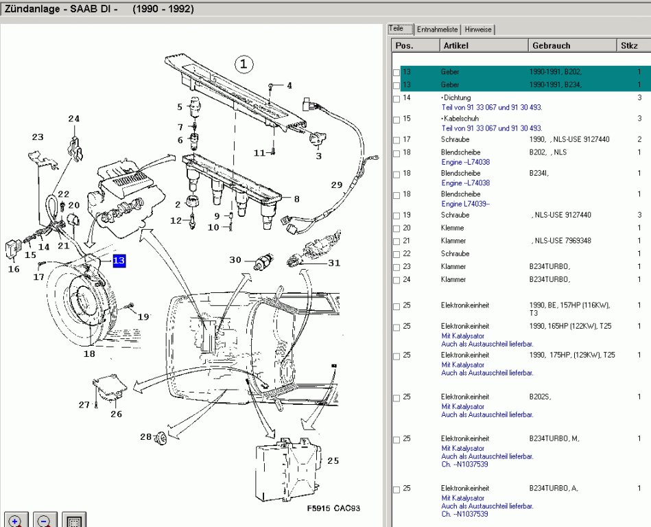

Der Kurbelwellensensor sollte schon hinter der Riemenscheibe sitzen (siehe Bild, Nr.13).
Die rote Box ist unter'm Fahrersitz oder vorn im Aquarium (siehe Bild, Nr. 25). Diese mal zu tauschen wäre sicher einen Versuch wert. Möglicherweise hat der Vorbesitzer nicht den dazu passenden Benzindruckregler eingebaut.
Habe ihn nochnicht gefunden
