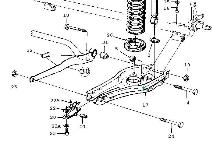

1. Die inneren Buchsen der großen Silentbuchse (Nr. 31) stehen afaik nach "außen". Beim Einbau ist das Teil durch den Gummi etwas elastisch, das ist kein Problem.
2. Natürlich brauchst Du die längeren Schrauben des Turbo-Fahrwerks (Bild Nr. 18). Ob die Schraube Nr. 24 (also die am Drehpunkt des unteren Längslenkers) länger ist, weiß grad nicht, würde die aber sowieso ausbauen - da kann eine elende Frickelei sein, weil oft unlösbar mit Buchse Nr. 21 zusammengerostet.
---> Tipp: Vergiss nicht die Gummi-"U"-Profile Nummer 32, die fallen einem gerne entgegen und verschwinden dann irgendwo. Wenn die fehlen kann die Hinterachse klappern.

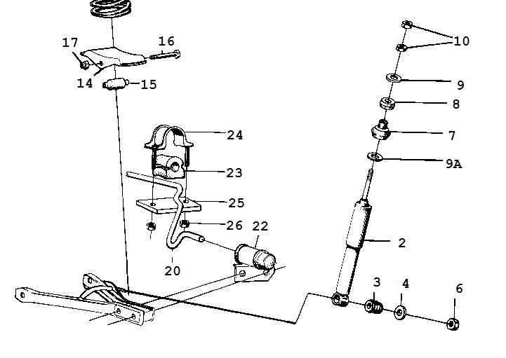

3. Also die Enden des vorderen Stabis werden in den Teilen (Nr. 22) an den unteren Querlenkern befestigt, einfach mit an den Schrauben fürs untere Traggelenk, wie man in der Skizze sieht.
Die Lagerung an der Karosserie befindet sich oberhalb der langen Längsträger im Tunnel, wo auch die Spurstangen durchgehen. Vorsicht: Nicht alle Fahrzeuge haben schon die Löcher für die Stabilager vorgesehen. Den Stabi durch die beiden Tunnels zu fädeln kann ein schönes Geduldsspiel sein. Manche haben den goldenen Griff und es klappt auf Anhieb, andere (wie ich) stochern eine halbe Stunde mit dem Teil im Motorraum herum.

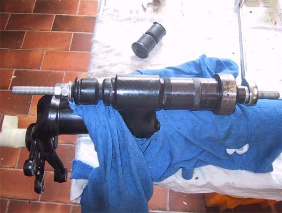

Hat jemand schon einmal die Gummilager an der Hinterachse durch Entfernen der Schraube 18 aus Bild 1 #56 und Absenken des Längslenkers Bild 17 gewechselt ??
ich meine damit, durch das Absenken des Längslenkers kommt man ja an die beiden Buchsen seitlich heran und kann nacheinander den Gummi einer Buchse mit Winkelbohrmaschine und 6mm Bohrer
rundherum ausbohren, das Stahlrohr innen saubermachen und dann mit Gewindestange die neue Buchse mit Gleitmittel wieder einziehen. So ähnlich wie Klaus im Bild #50 .
jemand schon mal die Buchsen ersetzt ohne Achsrohrausbau ??

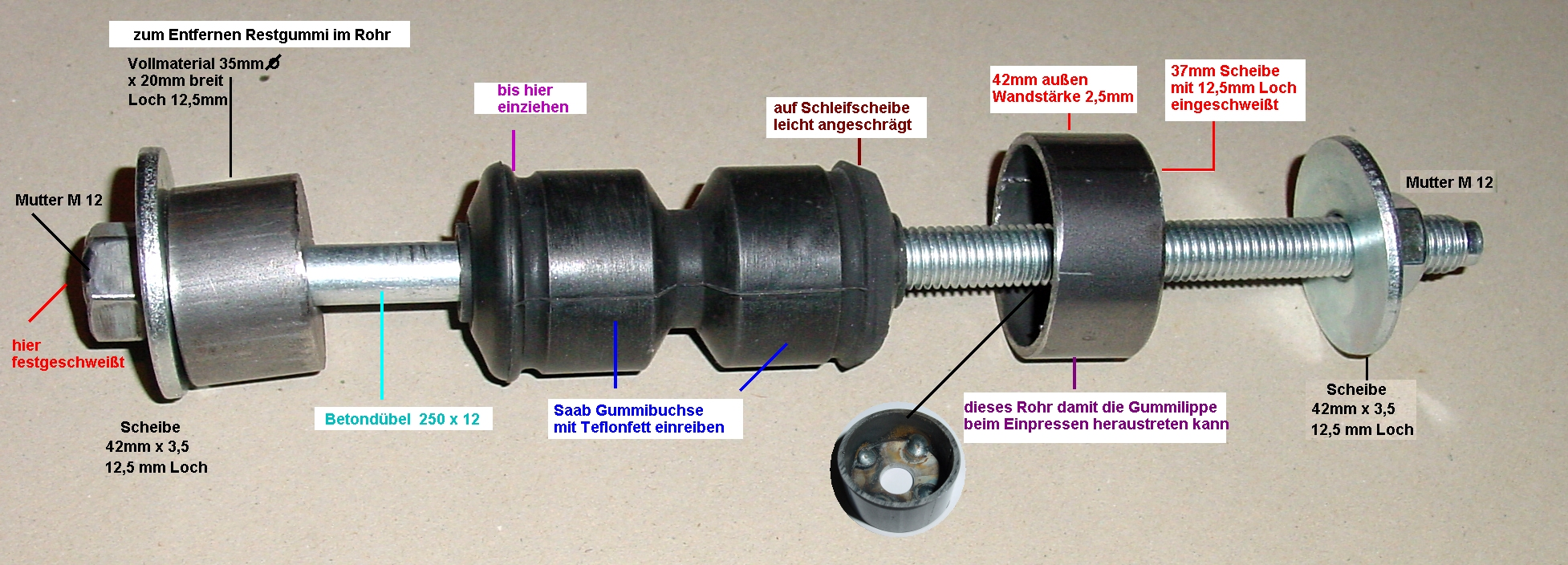

Hier das Anfertigen einer Aus - Einbauhilfe für Hinterachslager-Gummis. Zuerst müssen nach Anheben des Saab auf der Hebebühne die Räder hinten abgenommen werden. Dann wird das Achsrohr
unterstützt und die beiden Schrauben von Stoßdämpfer unten und Längslenker am Achsrohr ausgebaut. Den Längslenker kann man nun ca. 10 cm nach unten klappen und das angeschweißte Rohr
der Gummidämpferaufname ist frei. Mit einer Winkelbohrmaschine und 6mm Bohrer wird der Gummi im Rohr ausgebohrt. Die Gummireste an der Innenwand werden mit dem Vollmetall Rundmaterial
entfernt indem man es 1 mal durchzieht. (Siehe Bild ganz links ) Das neue Gummilager mit Teflonfett einschmieren und mit der Einbauhilfe einziehen. Das Rohr am Ende des Bildes wird zum Schluß
aufgeschoben um die 6 mm Gummilippe aus dem Achsrohr heraustreten zu lassen. Einbau von Halteschraube und Stoßdämpferschraube und der Wechsel ist fertig. Das Vollmetallrohr wird auch benutzt um beim Einziehen des Gummilagers die Gewindestange nicht so weit herausdrehen zu müssen. Wie die Einbauhilfe angefertigt wird ergibt sich aus dem Bild.
upload_2016-11-18_17-29-3.thumb.png.202f49d630681bd3b6bdd9e4f8ce82c3.png /Abfall/Aus-Einbauhilfe-HA-Gummi.jpg :confused:
Nach der Erprobung stelle ich fest das man noch eine Verbesserung anbringen kann: Das Vollmaterial 35mm Durchmesser kann man auf einer Seite innen ca. 2mm abdrehen so das ein sehr scharfer Rand von 1mm außen rum stehen bleibt. Dadurch werden die Gummireste besser/schneller im Achsrohr abgeschabt. Als Gleitmittel eignet sich später auch die Schmierseife vom Reifendienst, keinesfalls Öl.
Zum vorherigen Eintrag noch ein Bild des "Auskratzers" nachgeliefert
http://www.mtkb.de/Abfall/Auskratzer.jpg
