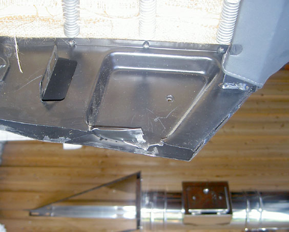

...und zwar vollständig. Von wegen Schwedenstahl! Gestern nacht auf der Landstraße - die Kurve wollte doch kein Ende nehmen... Von wegen Kurve: fand mich schließlich mitsamt Sitz im Fond wieder. Gott sei Dank nichts passiert und Wagen auf der Straße gehalten! Von wegen Küchenstuhl als Fahrersitz: echt lustiges Gefühl. Heut morgen dann mal bei Licht betrachtet :shock: :shock:
Also: wer schon bedenkliches Knacken und Wackeln verspürt sollte schon mal prophylaktisch unter den Sitz grinsen. Werde jetzt die beiden verzinkten Auflageschienen mit dem Weißblech des Sitzkorbs verschweissen - dann ist hoffentlich Ruhe!

gut dass Du's sagst, beim Reparieren der dauernd versagenden Sitzheizung und dem damit verbundenen Ausbau des Sitzes ist mir auch schon aufgefallen, dass diese Löcher ausreissen ! Nächstes mal ist wohl Schweissen angesagt.
Gruss
Ingo
PS: Das ist nicht nur ein Saab Problem. Bei meinem Caddy ist das die einzigste geschweisste Stelle ! Ami-Vorbesitzer wog gut 3 Zentner !

Ist nicht so sehr ein Gewichts- als ein Altersproblem (des Autos, nicht des Fahrers). Und natürlich der Einsteigemethode - wenn man sich immer mit vollem Lebendgewicht gegen die Sitzlehne knallen läßt weil die so schön weich gepolstert ist ... da kommt's halt zu solchen Spannungsrissen.
Übrigens reißen nicht nur die Sitzgestelle, sondern bei den alten Modellen (bis die 9000er-Sitze kamen) auch gerne die Vierkant-Querträger, an denen die vordere Sitzkante angeschraubt ist. Warum Saab da nur eine Schraube verwendet hat wo diese U-Profil-Aufnahme doch wahrlich breit genug ist für zwei ? Aber auf ewige Lebensdauer waren auch die Autos halt nicht konstruiert.
Grüße
Hardy
...so, geschweißt, fertig, passt, sollte halten. Aber zu guter letzt noch ein Tip(p) für diejenigen, die den Fahrersitz häufiger mal ausbauen (mensch, dass ich da nicht schon früher drauf gekommen bin!) Man erspart sich die dämliche Fummelei mit dem wackeligen Höhenverstellmechanismus und den recht ungünstig platzierten Inbusschrauben an der Vorderbefestigung, wenn man einfach die 4 Muttern unter dem Sitzchassis löst (haha, wussten natürlich schon alle, nur ich nicht!). Auf in die nächste Kurve!
