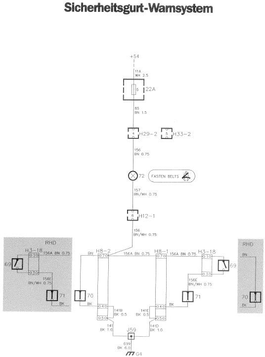

nein - der fahrersitz hat keinen "sitzbelegungsschalter" für die gurtwarnleuchte. man geht davon aus, dass wenn das fahrzeug bewegt wird, sich auch jemand auf dem fahrersitz befindet...:rolleyes: dort gibt es alleine den schalter im gurtschloss. auf der beifahrerseite gibt es eben den sitzbelegungsschalter und den schalter im gurtschloss.
solltest du eine automatische sitzheizung haben, dann hast du unter dem fahresitz keinen sitzbelegungsschalter. wenn du eine regelbare sitzheizung für beide seiten hast, dann hat auch die fahrerseite einen sitzbelegungsschalter für ebendiese heizung...
.... wenn du eine regelbare sitzheizung für beide seiten hast, dann hat auch die fahrerseite einen sitzbelegungsschalter für ebendiese heizung...
Sicher ???
Vom immer manuell geregelten 9k z.B. kenne ich gar keine Sitzbelegungsschalter.
So, Blick in's WHB 3:2 91-92: Nur der (hierbei immer ungeregelte) Beifahrersitz hat einen Belegungsschalter.
...ok - eben auch nochmal im schaltplan geschmökert... stimmt - fahrerseitig kein sitzbelegungsschalter.
ich hab allerdings bei umrüstung auf "beide sitze regelbar" auch einen fahrerseitig verbaut...:rolleyes:
Danke für die Antworten! Mein Wagen hat automatic heated seats.. Also hab ich's richtig verstanden dass mein M90 gar keinen Sitzgelegungsschalter - also auch keinen beim Gurtschloss? Find ich seltsam, da die Leuchte fast überflüssig würde.. hmm..
Nein, Dein 900er hat einen Sitzbelegungsschalter im Beifahrersitz.
äh, ja, sorry, so meinte ich's auch, grins.. also nicht gar keinen, sondern nur einen, im beifahrersitz, aber keinen im fahrersitz! aber gar keinen im fahrersitz, also weder mit kettelchen unten noch mit einem schalter im gurtschloss..
...also nochmal langsam...:rolleyes:
du hast jeweils einen schalter im gurtschloss (70 und 71) und einen sitzbelegungsschalter mit kettchen unter dem beifahrersitz...(69)...
alright.. so langsam versteh ich's :rolleyes: nun, in dem falle scheint der schalter im gurtschloss nicht mehr zu funktionieren. lässt sich sowas einfach beheben oder muss man da das ganze schloss tauschen? ich mein, besser sie brennt gar nicht als ständig. trotzdem mag ich funktionierende details..
...ich denke mal, da wird ein "neues" schloss fällig...

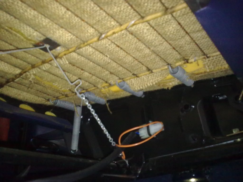

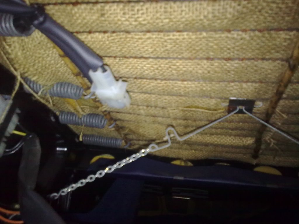

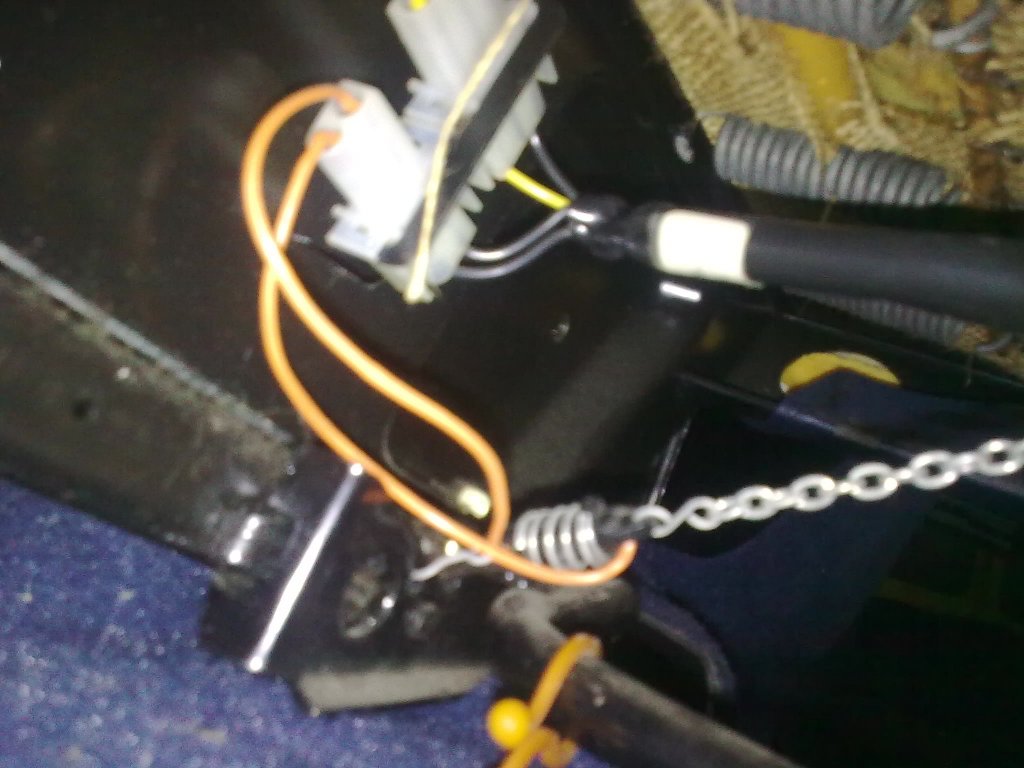

Kettchen Beifahrersitz
Hier ein paar Fotos, wo die 2 Kettchen unterm Beifahrersitz meinem 900i M90 "automatic heated seat" befestigt sind. Gruss boxer0077
Bei mir sind die Kettchen auch , für was hab ich keine Ahnung ????
Beim 9-5er gibt's noch immer Kettchen unterm Sitz?? :cool:
Das eine Kettchen ist für die Sitzheizung gedacht, damit diese sich bei entsprechender Temperatur einschaltet, wenn jemand auf dem Sitz sitzt. Das zweite ist für die fasten seat belt Leuchte, welche leuchtet, wenn der Beifahrer sich nach dem setzen nicht angurtet.
