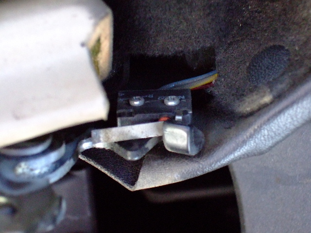

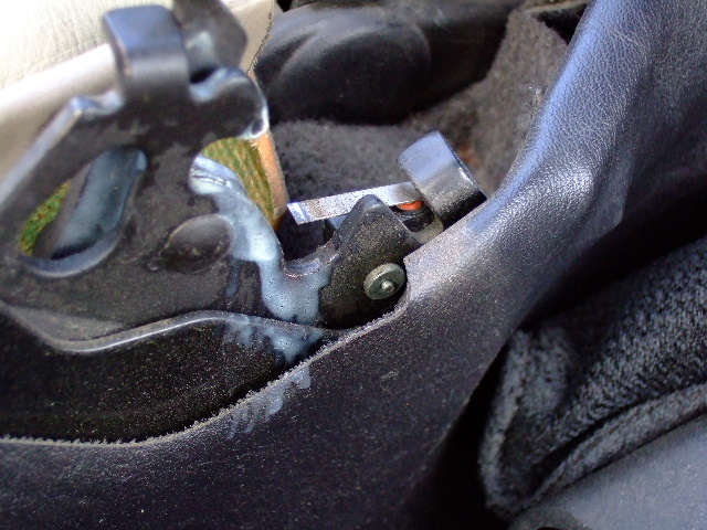

Nun habe ich entdeckt, dass im Verdecktaschenbereich zwei Microschalter herumliegen, die auf Grund der vorgefundenen Postition gar nicht funktionieren können.
Der eine hängt völlig blöd herum, der andere ist mittig im Klett fixiert.
Beide sind nirgendwo richtig befestigt.

Meinst du diese Schalter (hier der linke)?
Die Verdeckohren sind bereits seit längerem abgerissen.

Ich sprach von denen, die Du unter dem Lederimitatsack des Verdeckraumes an der Seite, an der auch die Kabel zur Abdeckung durchgeführt sind sehen könntest.
Wir haben die Englische Version, deshalb die komische Beschreibung.
Zwischen dem Kofferaumsack und dem von oben zu sehendem Verdecksack. Wenn man des Verdecksack etwas anhebt, kann man die Viecher sehen. Nur wo sie normalerweise sein sollten, kann ich nicht reproduzieren.
Ich habe mal ein Foto gemacht...http://www.consortium-harburg.de/036.JPG
Ah, du meinst die Mikroschalter für den 5 Bogen? Da gab es im Laufe der Jahre mal eine Modifikation, bei der einer der beiden entfernt wurde, so dass er irgendwo lose liegen könnte, wenn er nicht entfernt wurde.
Details auf S. 46ff der .pdf.
edit:
Inzwischen hab ich deine Fotos gesehen: das sind die Mikroschalter, die anzeigen, ob der Verdecksack im Kofferraum aufgefaltet ist oder nicht. Versagen auch gern mal den Dienst und hindern am Öffnen, wenn sie z.B. nach langem Hochbinden des Verdecksacks im Winter noch klemmen. Da hilft meist Schütteln am Sack. Hat aber nichts mit dem von dir beschriebenen Fehler zu tun.

So das was Du da in deiner Verdecktasche gefunden hast wurde ja bereits beschrieben.
Diese würden die Verdecköffnung verhindern und Kofferraum prüfen anzeigen, wenn es ein Cabrio Sid ist.
Schaust innen mal in die Tasche da sind links unten und rechts unten von innen je 2 kleine Löcher sichtbar. Kann man da wen die Schwarze Hülle noch vorhanden wieder befestigen. Habe dafür bei meinen diversen Verdeckreparaturen eine klevere Möglichkeit gefunden:biggrin:.

meines Wissens nach haben die Microschalter im Verdeckbeutel nichts mit der Verriegelung/Entriegelung des 5. Spriegels zu tun. Sie signalisieren vor dem Öffnen, ob der Sack zur Kofferraumvergrößerung hochgebunden wurde und somit das Verdeck in ihm keinen Platz findet.
Dein Saab leidet unter dem Verriegelungsproblem des 5. Spriegels.
http://www.saab-cars.de/showpost.php?p=111737&postcount=1
In der Verdeckhaube wurde seinerzeit rechts und links der Gestänge je ein Microschalter verbaut, die die verriegelte oder entriegelte Stellung signalisieren sollten. Einer der beiden wurde dann auf Grund eines Servicebulletins (ich glaube der rechte) außer Betrieb gesetzt. Die Funktionsweise ist bei abgenommener Verkleidung leicht zu durchschauen.

Also, der
Microschalter im Verdeckschloeeabdeckungsschnickschnack ist mir bekannt - alles ist gängig....
die beiden von mir erwähnter Microschalter haben also kaum eine relevante Funktion, also abgehakt. Danke!
