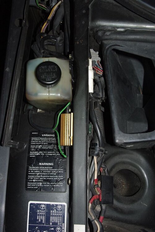

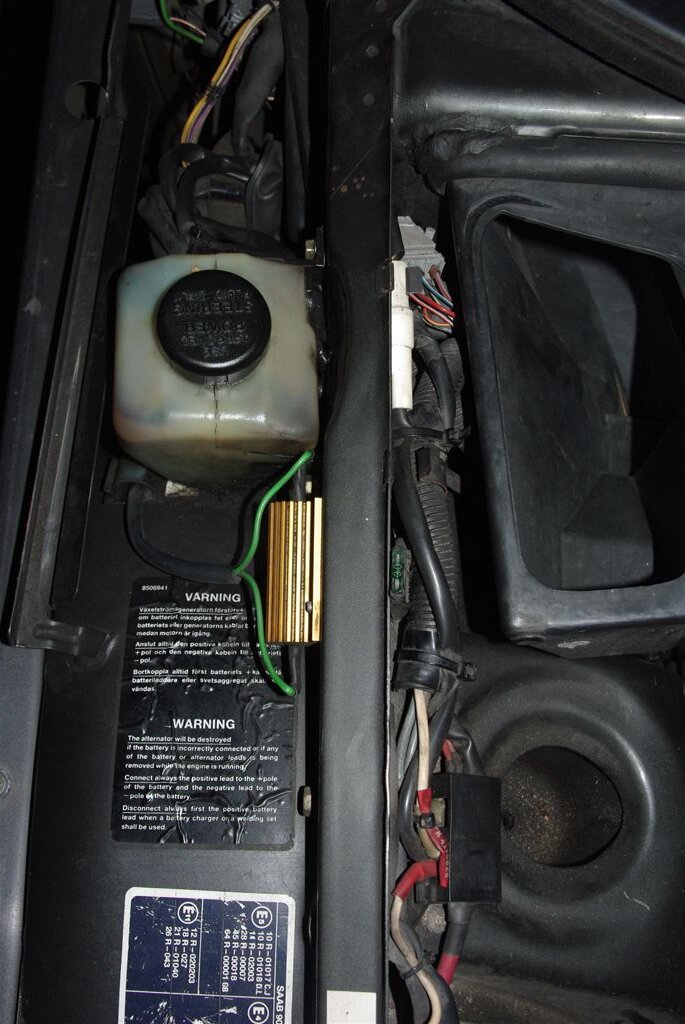

Alter Beitrag, aber (mein) aktuelles Problem
Moin zusammen
Beim Räderwechseln ist mir eben ein öliger Fleck im rechten Radkasten vorn aufgefallen. Die Schläuche zum Servo-Ausgleichsbehälter sind auch versifft.
Jetzt wollte ich die Schlauchschellen am Behälter nachziehen, wie es so oft geraten wird. Sehen tue ich sie auch, bloß drankommen tue ich nicht:confused:. Da ist jede Menge Kabelgedöns im Weg das sich nicht einfach beiseite schieben läßt.
Bin ich zu blöd oder zu zaghaft oder kommt man von einer anderen Richtung als von oben an die Schellen????
[ATTACH]53720.vB[/ATTACH]
Dank schon mal
Jörg
Mach die zwei schrauben vom sevobehälter raus und zieh das ganze geraffelt etwas nach vorne dann kommst du an die schellen ran.
Das Leben kann so einfach sein...:smile:
Wenn einem Unbedarften der rechte Weg gewiesen wird (nicht politisch gemeint) ist dies wohl wahr :smile:.
Jörg
