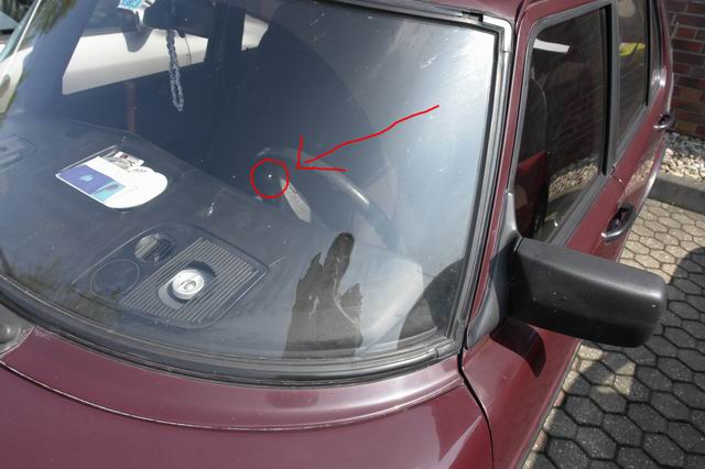

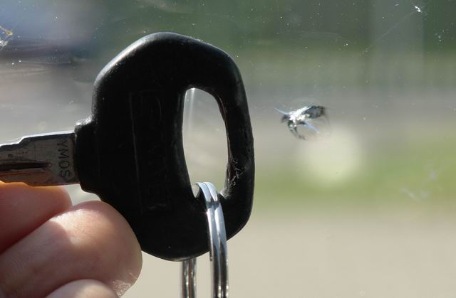

Heute früh auf der Bahn (A4 Köln Aachen) habe ich von der rechten Spur einen Stein abgekriegt, habe ihn noch kommen/fliegen sehen, aber keine Chance. Drei Bilder anbei. Kommt da nur ein Austausch in Frage, wie lange kann und darf man damit fahren?
Der Wagen kommt grad frisch von HFT (Ölwechsel und Sommerreifen, hab mich jetzt für SuperAeros antschieden) soll aber Mitte Juni für eine Schwedenreise zur Verfügung stehen.
...da im direkten sichtfeld denke ich, dass da eine neue rein muss... zumindest zum nächsten tüv-termin... wie lange noch damit fahren...??? ich denke mal, dass da nicht viel passiert in absehbarer zeit - aber sicher kann man da nie sein...
Das wird dich bei jeder Fahrt nerven. Das Auto möchte wohl vor Schweden nochmal nach St. Augustin.
Zumindest vorläufig - bis zum Austausch halt - mit Klarlack oder Uhu oder was auch immer (http://www.hood.de/auction/34738039/reparatur-set-windschutzscheibe-autoscheibe-steinschlag.htm) gegen Feuchtigkeit abdichten. Ansonsten wird die eingebettete Folie durch Feuchtigkeit milchig.
du hast schon 'ne teilkasko, oder? sonst wird das nämlich blöd und in schweden gibt's nur erascos feuerzauber texas vom gaskocher... :redface:

Wenn ich das hier von Klaus lese, komme ich ins zweifeln, ob ich meine Scheibe überhaupt reparieren lasse.Bin jetzt zwei Jahre ohne Probleme mit Loch wie bei monchhichi gefahren, aber es stimmt, immer den Schaden zu sehen, nervt.Dem TÜV gefällt es auch nicht, also ist Scheibe bestellt und Termin in hiesiger Saab Werkstatt ausgemacht.
Es gibt die Möglichkeit einen derartigen Steinschlag zlu reparieren. Mal in den einschlägigen Betrieben einen Kostenvoranschlag einholen. Soweit ich sehe hat die Scheibe keinen Riss.
Ich schaue über die Stelle drüber, aber das sieht trotzdem nicht gut aus.
HFT hat mich netterweise gleich angerufen, wie er den thread gelesen hat. Die Scheibe wird vorm Schwedenurlaub getauscht i basta! Kann vermutlich noch von Glück reden, dass ich zu dem Zeitpunkt nur 130 auf dem Tacho stehen hatte...
aber die stelle - auch ohne riss - befindet sich im direkten sichtfeld des fahrers. also - keine reparatur...
Leider doch: siehe bild drei, ein feiner hellblauer strich (mehr oder weniger waagerecht).

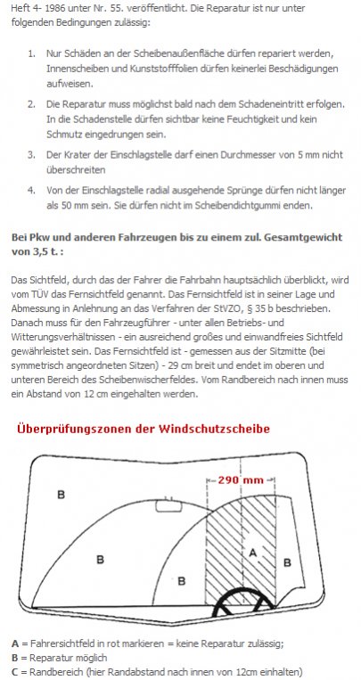

Nun stellt sich die Frage: Wo befindet sich das direkte und wo das indirekte Sichtfeld?
...hier mal die offiziellen festlegungen dazu:
Die gesetzlichen Grundlagen bestehen in erster Linie aus den "Bedingungen für die Reparatur von Verbundglas-Windschutzscheiben". Diese Bedingungen sind im amtlichen Verkehrsblatt des Bundesverkehrsministeriums Heft 4- 1986 unter Nr. 55. veröffentlicht.
siehe auch angefügtes bild...
