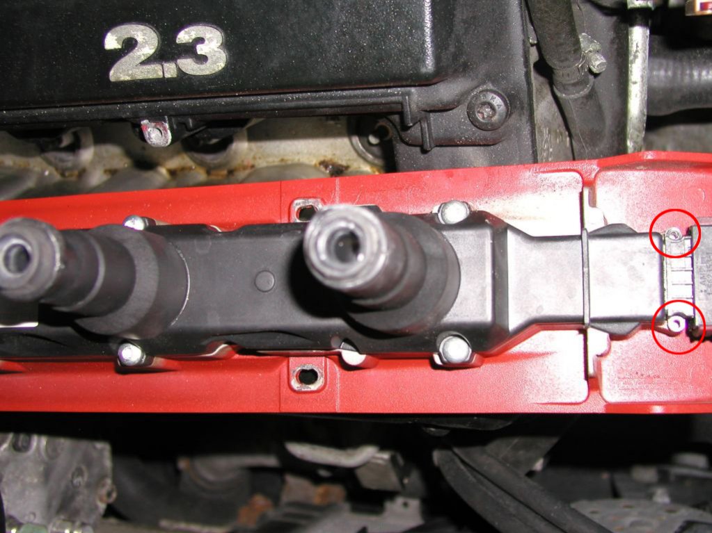

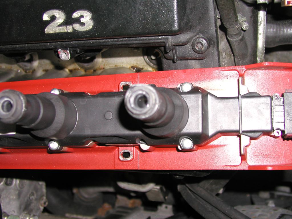

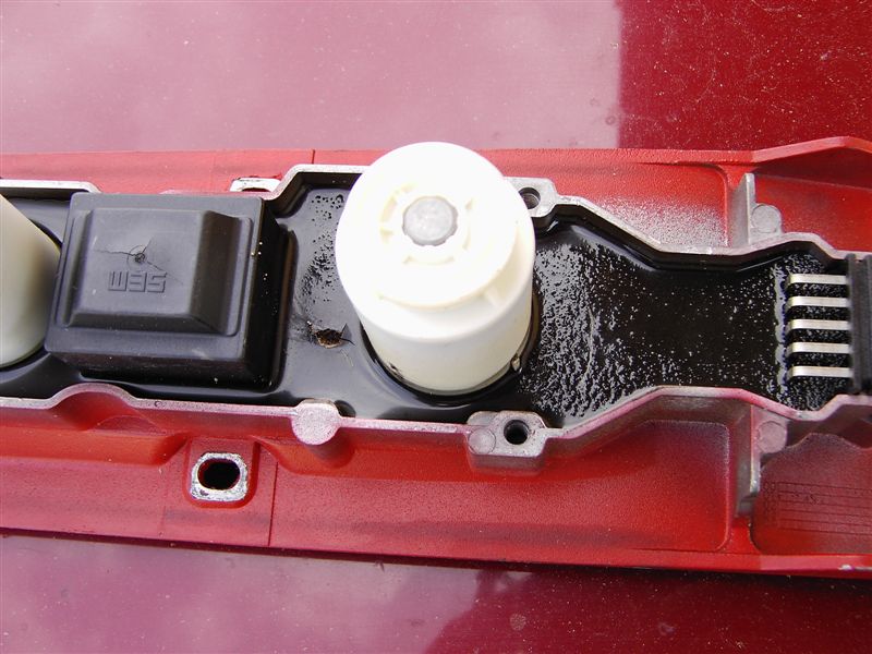

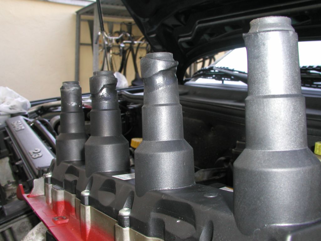

habe kürzlich mal den roten Deckel abgenommen - die Unterseite sieht so aus:
Da ich die Verformungen nicht beurteilen kann, bin ich gespannt auf Eure Antworten!
Vielleicht ein Zusammenhang mit schlechter Gasannahme im 1. + 2. Gang?
siehe http://www.saab-cars.de/showthread.php?t=30775
Also n o r m a l sieht das nicht aus ... wie sahen denn die Kerzen* aus? :eek:
*und welche waren da verbaut? Wieso sind die sooo heiß geworden?
Hallo zusammen -
Bereite schonmal die Beerdigung Deiner DI vor und bestelle eine neue...
:eek: Meine Güte!
Man kann´s nicht oft genug sagen: Kerzen: NGK BCPR7ES-11 und nix Anderes!

Schade , die DI ist ja noch nicht so alt (2005) - die Unterseite kannst Du ersetzen.
Die Frage ist ob die ELektronik in der Box noch intakt ist...

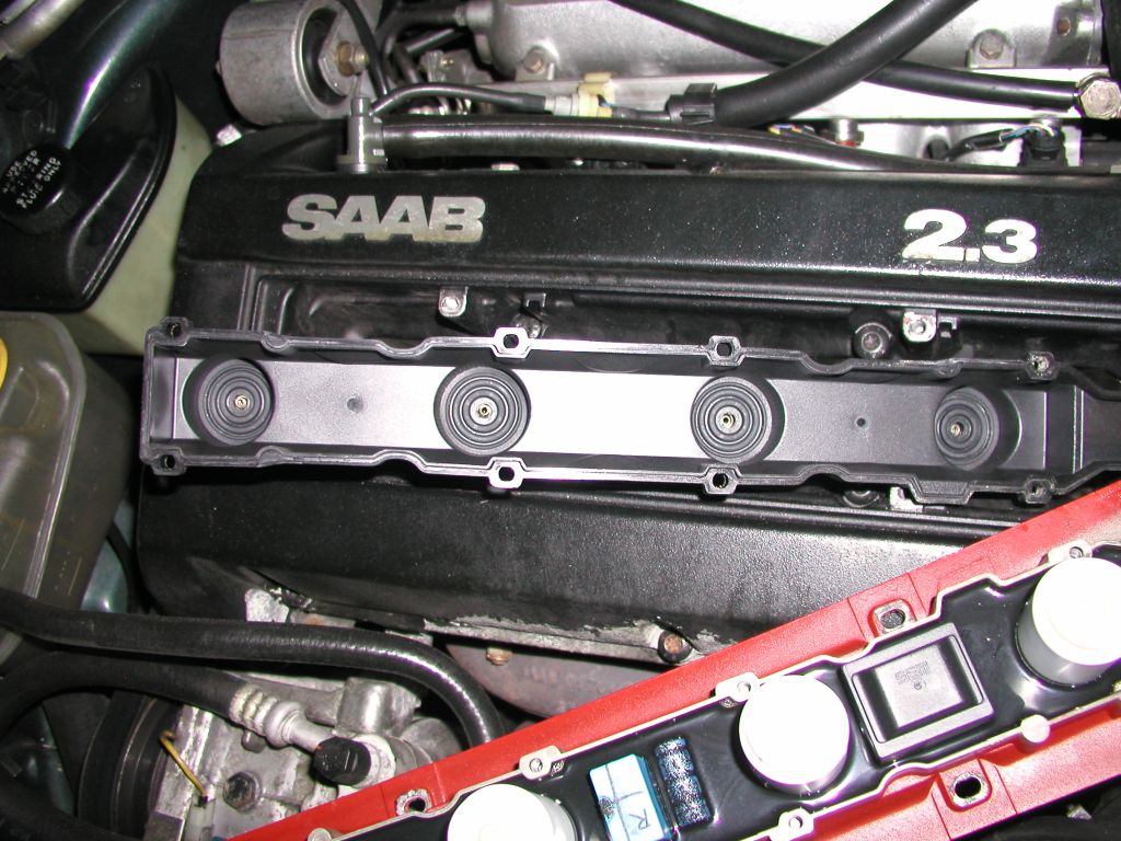

Hast die DI aber sehr schön fotografiert...erinnert aus dieser Perspektive irgendwie an die Ortsdurchfahrt in Wolfsburg:smile:

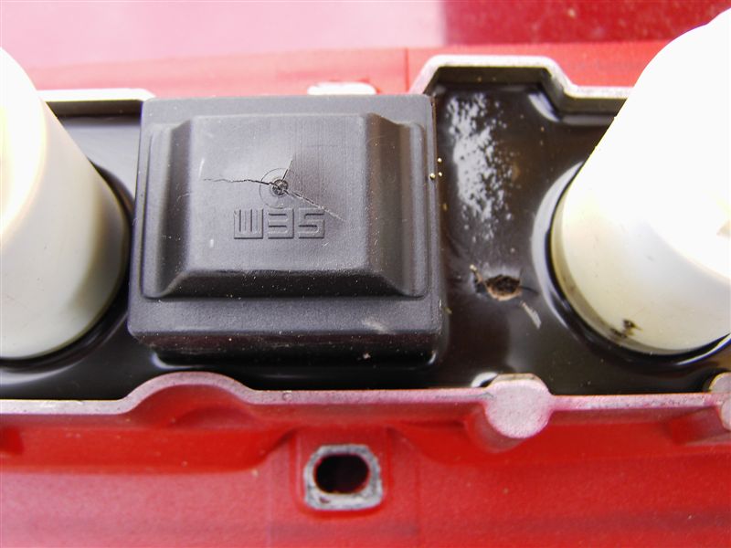

Ist aber schon eigenartig, dass die Gummitüllen aussen so geschmolzen sind, wie sieht denn das "Innenrohr" , also dass was direkt an der Kerze sitzt, aus? ...am Ende ist das nur B-Ware

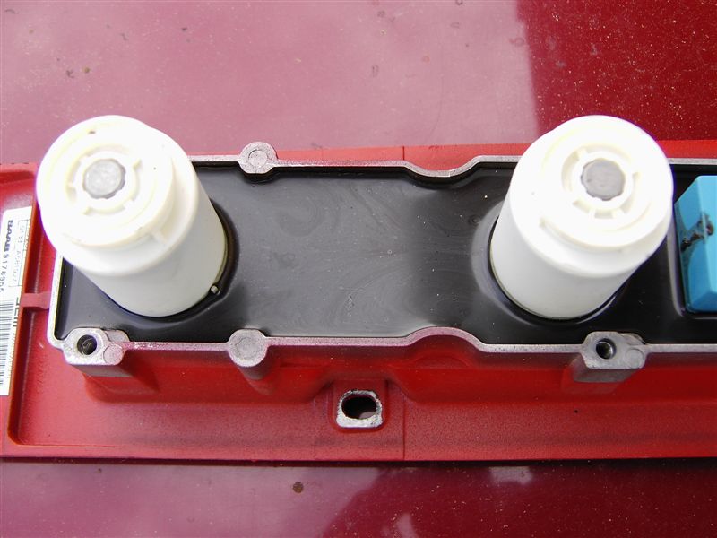

hier zum Vergleich :
so sieht eine definitiv defekte DI-Kassette aus :
so wie am 1. Foto sollte es über die ganze Länge aussehen,
die anderen beiden zeigen dieselbe DI auf der anderen Seite !

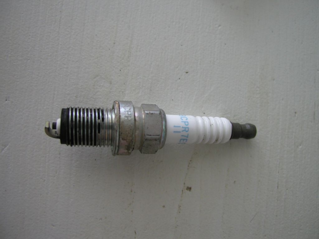

hier mal das Bild von der Kerze die verbaut war - korrekte NGK BCPR7ES -11!
Nach Abgleich mit den Schadensbildern NGK also "normales Erscheinungsbild".
Ausser den Verbruzelungen an den Enden der Nüppel ist keine weitere Verformung (zB wie bei Saab Stock Car) o.ä. zu sehen. Werde mir Wolfsburg aber auch von innen ansehen!:smile:

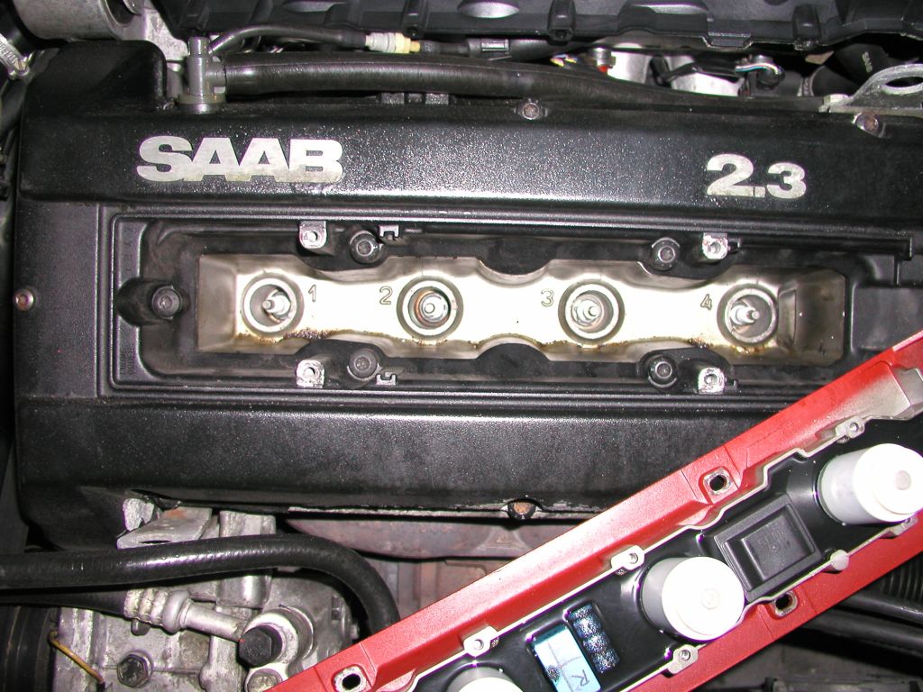

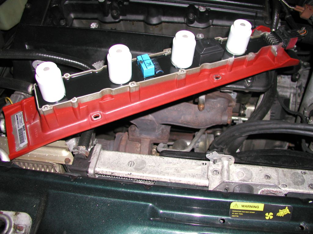

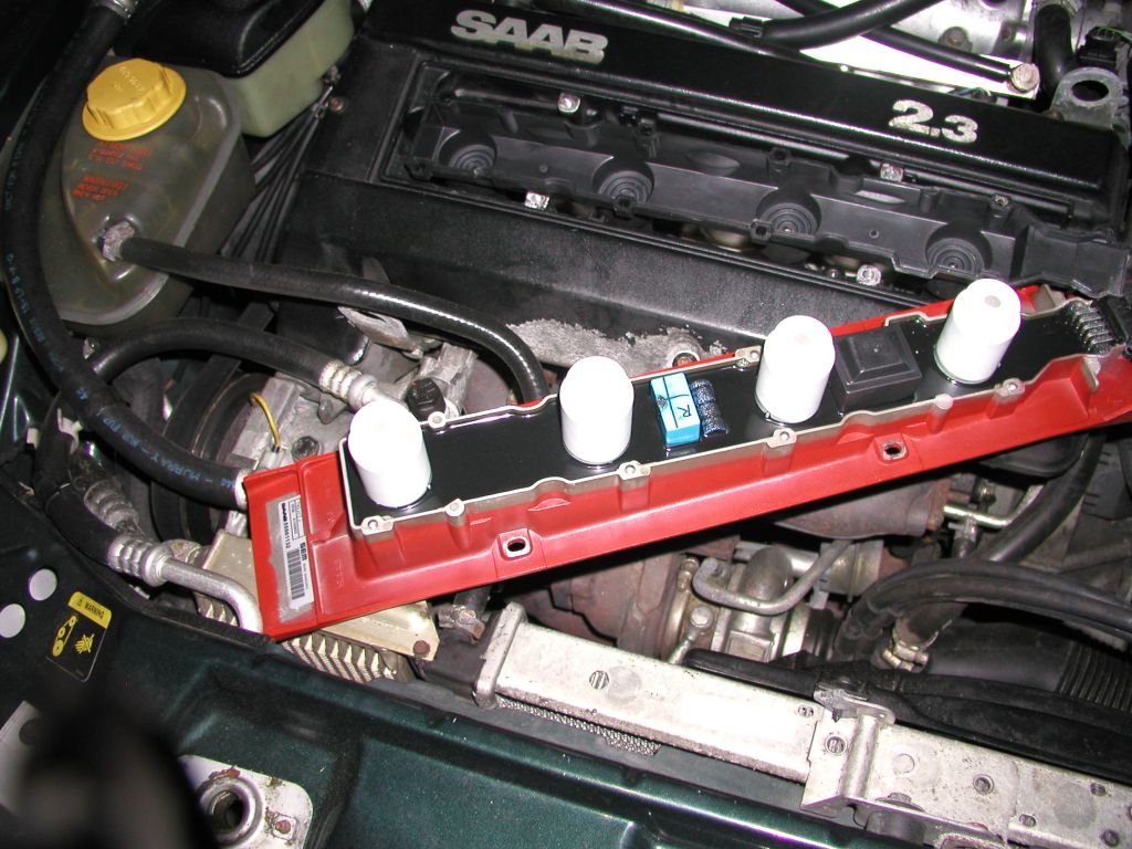

hier mal die Innenseiten meiner DI. Sieht oberflächlich alles ok aus.
Habe mir heute erklären lassen, dass die Spulen ölbefüllt sind. Wenn diese undicht bzw beschädigt werden, ist die DI hin. Leider kann man den Ölstand von aussen nicht sehen (ok - war gerade auch dunkel!)
Bei Saa Stock Car ist auf dem 3.Foto ein Schatten - ist das der Füllstand oder ein Lichtschatten?
Habe ausserdem versucht den Stecker abzuziehen - der sitzt allerdings ziemlich fest. Hatte auch die kleinen Torx entfernt -> Tipp: wer sich eine Ersatz-DI in den Kofferraum legt, sollte sich einen 10er Torx beilegen!
Wie kriegt man den Stecker runter - rohe Gewalt?
Den Stecker bekommt man ohne Gewalt ab, wenn man die rote Sicherung seitlich raus zieht.
Auf den Fotos sieht doch alles Ok aus (abgesehen von den Rüsseln, aber das weist du ja schon, kann man neu kaufen, kostet nicht viel), scheint alles trocken zu sein. Wenn eine deiner Spulen lecken würde, hättest du den Ranz im Kerzenschacht, oder aber spätestens direkt an der Spule. Denn Füllstand habe ich bei mir nicht erkennen können. Wenn kein Öl mehr drin wäre würdest du es merken...:biggrin:
Der Stecker lässt sich, wie gghh schreibt, nur entfernen (und zwar recht leicht), wenn man die Sicherung löst. Die Sicherung hat seitlich Schlitze, in die du mit nem flachen Schraubenzieher eingreifen kannst. Dann musst du das Ganze sachte aber bestimmt nach oben hebeln/ziehen. Beim Einbau habe ich das Teil vorsichtig mit Nähmaschinenöl geschmiert, damit sich die Sicherung das nächste mal leichter bewegen lässt...
