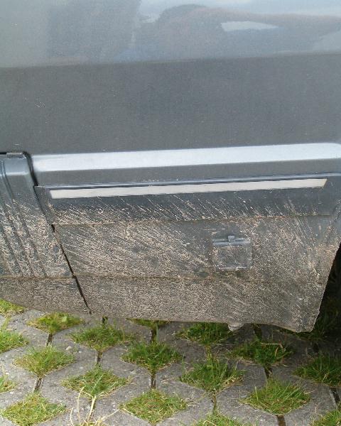

Bei zweien ist nur ein kleinesca. 3 x 3 cm schwarzes Deckelchen zu sehen (ist zum Tanke bequem), bei einem sieht man gar nichts, da der Anschluß unter der Stoßstange angebracht ist, ist aber zum Tanken recht unbequem!! Daher habe ich die anderen zwei (trotz etwas schlechtere Optik) am Kotflügel anbringen lassen. Bei mehrmals Tanke pro Woche geht es einem schon auf den Keks (vor allem im Winter mit Schneematsch und bei Nässe!!! :cussing: :asdf: ), wenn man sich hinhcoken muß und fummeln. Dabei macht man sich grundsätzlich bei Nässe die Ärmel dreckig. (kommt gut, wenn man im Anzug und weißem Hemd beim Kunden einen großen Fleck am Ärmel vom Tanken hat :lol: )

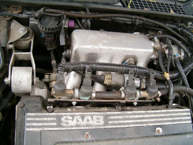

Die LPG Einspritzanlagen arbeiten alle mit dem original Einspritzsystem. Der Unterschied zwischen den zwei Anlagen ist folgender.
Di konventionelle LPG_Einspritzanlage arbeitet mit einem Vorversorgunsprinzip, d.h. es wird Zentral die LPG Menge dosiert.

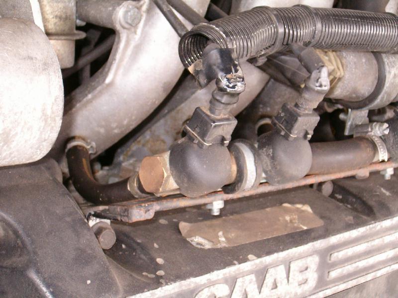

Bei der Multipointanlage wird an jedem Zylinder die LPG_Einspritzdüse (im Ansaugkrümmer montiert) angesteuert. Diese ist natürlich die perfektere Lösung und vor allem die einzig richtig funktionierende für Trionic Systeme. Ab Bj. 93 muß man die Mulitpointanlage haben, sonst läuft der Wagen nicht richtig auf LPG .

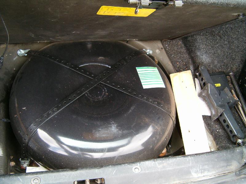

Hier die Bilder: Tankstutzen, LPG-Tank (statt Reserverad, 46l Inhalt, nicht viel!!), Motorübersicht und zwei Detailbilder der LPG-Einspritzung.
Da gibts aber doch inzwischen auch größere Reserverradmuldentanks, soweit ich weiß, oder? Frank-Scan (s.o.) verbaut glaube ich sowas um die 70 liter. Das ginge ja. 46 ist wirklich nicht viel.

Reserveradtanks gibt's auch größer. Habe nur die Größe genommen, damit der Boden vom Kofferraum nich zu geht und nicht an Höhe im Kofferraum verloren geht.
