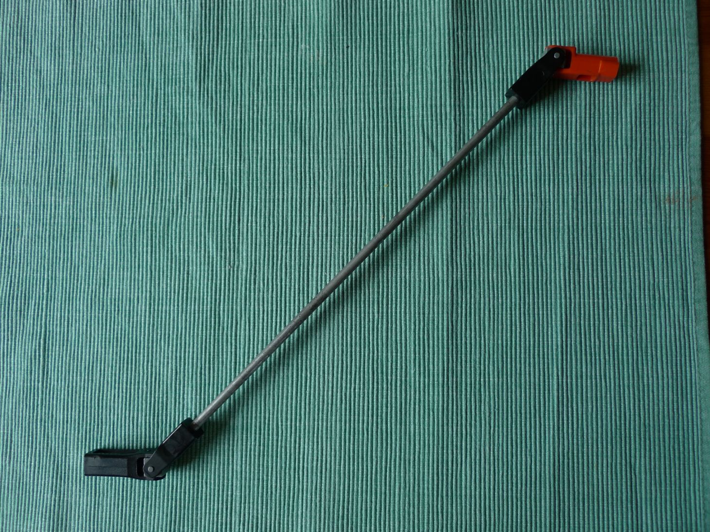

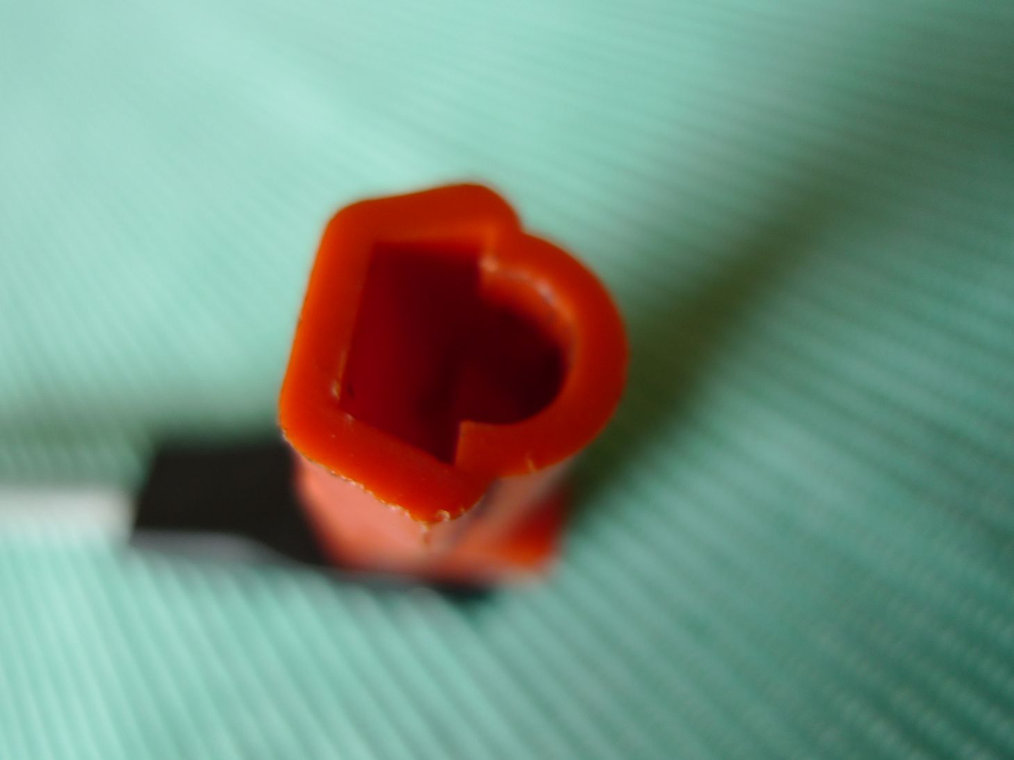

Bei meinem "Gelben" ist nun schon das dritte mal diese "Kardan-Welle" von alleine herausgefallen. Ich hab es nun mal kpl. ausgebaut und habe hier Fragen an die Spezialisten (siehe meine Fotos):
1. Wie herum gehört die Welle eingebaut. Orange zum Drehschalter und schwarz zum Ventil?
2. Die orangene Seite sieht so aus wie in #3, ich meine da ein Federblech zu erkennen. Gehört da irgendwo so ein Federblech rein, damit das Teil einrastet und festgehalten wird?
3. Wenn dieses Federblech fehlt, wo krieg ich das her bzw. wie sieht das aus? Würde es ggf. nachfertigen.
Kardangelenkt01.thumb.jpg.b3b6bdf89d638644880879747699a6b5.jpg Kardangelenkt02.thumb.jpg.c6bdd1e4559481c43f464aa092ec7f6e.jpg
Bearbeitet von saab-wisher
Mir ist dieses Federblech auch vor kurzem abhanden gekommen, bzw. in den Tiefen der Armatur verschwunden. Bei meinem ist das orangene Teil am Heizungsregler aufgesteckt. Ich hab ein kleines Stückchen doppelseitiges Klebeband da reingepfriemelt und die Hülse mit gefühlvollem Druck aufgesteckt. Das hält bisher bombenfest. Vielleicht hilft dir das zur Not.
@wisher: Tauschen wir? Adresse gegen Gelenk?
Danke Boris, kriegst eine PM.:smile:
So, jetzt geht's hier aber erst richtig los! :biggrin: Aus #2 und #3 wissen wir, dass es zwei Varianten gibt/gab. Beim Raussuchen eines intakten für den Kollegen aus meinem Konvolut, habe ich aber noch zwei weitere Varianten gefunden. Macht 4. Da sie alle nach einem ähnlichen Prinzip funktionieren, würde das keinen Unterschied machen. Nur: die Dinger sind teilweise auch unterschiedlich lang! :eek: :eek: Und zwar nicht unerheblich. Zwei haben leider überhaupt keine Nummer, aber bei zweien, die etwa 1 cm Differenz aufweisen steht: 94 22 965-1 (darüber eine 6) sowie 94 22 965-4 . Die xxxx-1 ist die Längere.
@wisher: keine Angst, du bekommst exakt die auf deiner Abbildung.
Bei mir steht die Nr. 94 22 965-1 mit der 6 darüber auf dem schwarzen Teil der orangenen Seite.
Hmmm, lt. EPC gab es '86 - '93 nur die 94 22 965. Mehr als diese 7 Stellen kennt das EPC ja (bei den nonGM-)Nummern nicht.
