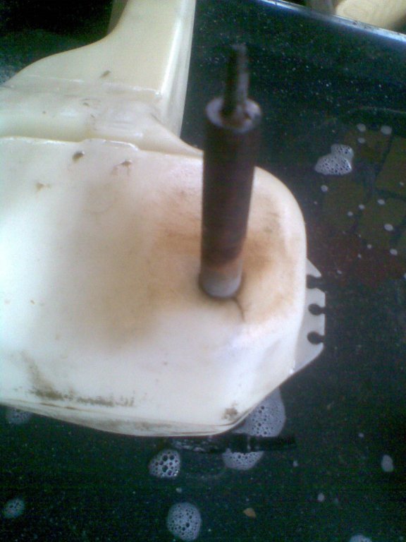

Behälter raus und zart mit Pressluft abdrücken ... wird vermutlich ein Sprung / Riss am Behälter sein, der von den Bolzen ausgeht.
dann entrosten, konservieren, ev. kleben :tongue: oder irgendwie anders abdichten und einbauen

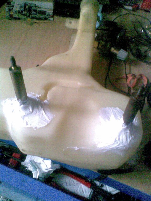

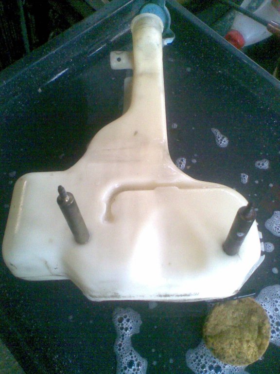

Noch mal Zwischenmeldung, dies mal mit besserer Laune (zumindest was die Fehlersuche angeht, nicht aber die Ursache): Es ist doch einer der Haltebolzen.
Habe noch mal alles trocken gewischt, jeden Schlauch kontrolliert. Alles trocken. Beide Pumpen sind trocken und auch die Verbindungsstücke.
Beim Wackeln am Tank konnte man es dann schließlich erkennen: Der hintere (In Fahrtrichtung) Bolzen ist feucht. Jetzt habe ich das schlafende Ungeheuer geweckt und es pisst mich fröhlich an. :)
Also: Tank raus. Scheint nicht allzu schwer zu sein: Nebelscheinwerfer raus, 3 Haltepunkte lösen, Steckerbindungen zu den Pumpen lösen, Schläuche abziehen und nach unten rausziehen. Ich werde es versuchen und berichten. :)
@[mention=3444]Hennu[/mention]: Keine Panik, lass sich nicht verunsichern, natürlich lassen sich die Bolzen mit Silikon abdichten, hält sogar einwandfrei über Jahre hinweg. Habe ich bei meinem schon vor 4 (!!!) Jahren so gemacht. War eigentlich nur als Notlösung bis zum Frühling gedacht, denn es war Winter und saukalt. Habe lediglich den Behälter mit einem Fön gut getrocknet und gereinigt, aber nix entrostet und der Behälter ist immer noch einwandfrei dicht! War nicht mal besonders teures Silikon, es war nur ein witterungsbeständiges. Kann dir sogar Bilder von der Aktion schicken.
Das einzige Problem bei der Arbeit könnte sein, daß du die rechte Bodenverkleidung abbauen musst und dank eingerosteter Schrauben nicht so ohne weiteres ab bekommst. Aber dafür gibts ja die Flex...
Probier es ruhig aus, du kannst da ja nichts kaputt machen. Viel Erfolg!
Muss da nicht noch ne Seitenwand entfernt werden? Ich glaube, so einfach geht das Ding nicht raus...
Ok, das ist schon mal ne Aufmunterung, danke! :)
Ich glaube, um das Ding spannungsfrei rauszubekommen, muss zumindest der untere Schweller ab. Ich habe die Hau-Ruck-Methode bevorzugt. Nein, keine Angst. Ich habe die weichen Plasikteile, die den Behälter umgeben, etwas gebogen und nach und nach habe ich den Behälter rausnehmen können.
Vor dem Einbau graut mir allerdings. Ich mache das Ganze ja ohne Hebebühne, sondern nur mit Auffahrrampen. Da ist nicht sonderlich viel Platz unterm Auto! ;)
Jetzt heißt es erst mal Abdichten!
Sollte man an den beiden Pumpen auch noch was machen? Ich habe die sicherheitshalber erst mal am Tank gelassen.
Nein, da würde ich nichts dran machen, laß die mal in Ruhe.
Und beim Abdichten des Behälters das Silikon möglichst dick und großzügig und auftragen, also viel Fläche vom Haltebolzen und dem Behälter einschmieren! Hier gilt ausnahmsweise mal "viel hilft viel":smile:. Kannst ja sicherheitshalber auch gleich den 2. Bolzen mit abdichten, dann hast du die nächsten Jahre Ruhe. Und wenn dir irgendwann mal ein gut erhaltener Tank "über den Weg" laufen sollte, kannst du ihn ja immer noch austauschen.
