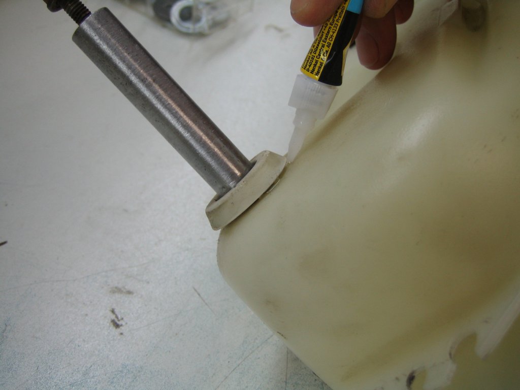

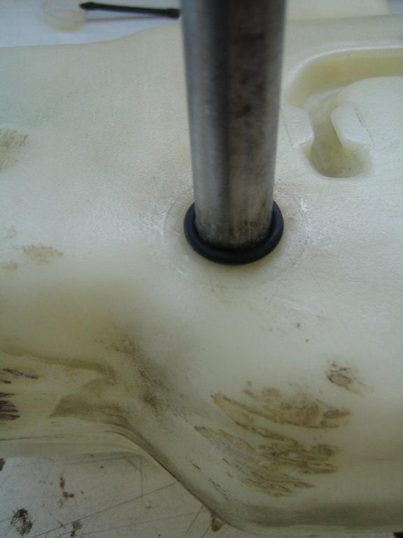

Bild 1: O-Ring mit Pattex-Kleber (speziell für Polyethylen) mit festem Druck auf Tank und Bolzen geklebt.
[ATTACH]57299.vB[/ATTACH]

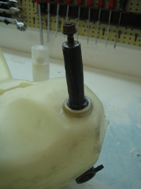

Bild 2: Gummibuchse ebenfalls mit dem Kleber draufgeklebt, so dass der O-Ring innen liegt.
[ATTACH]57300.vB[/ATTACH]
Bild 3: Der Kleber hat alles etwas angelöst und es ist wunderbar miteinander verschmolzen (Die Gummibuchse war übrigens mal ein Gummifuß von nem Schrank und hat ein paar Schönheitsfehler! ;) )

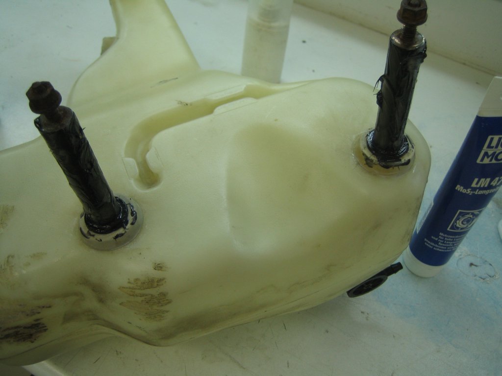

[ATTACH]57301.vB[/ATTACH]

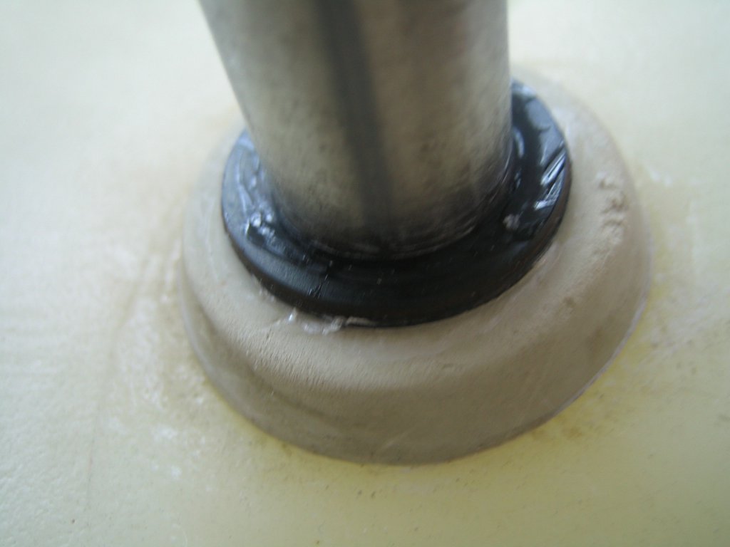

Bild 4: Noch einen Gummiring aufgeklebt, um den Holhraum zu schließen. (Reine Vorsichtsmaßnahme)
[ATTACH]57302.vB[/ATTACH]

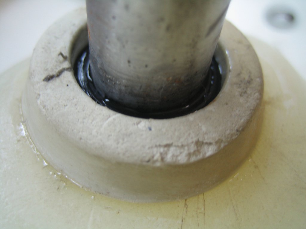

Bild 5: Bolzen großzügig eingefettet.
[ATTACH]57303.vB[/ATTACH]
Bild 6: Bolzen mit Schrumpfschlauch überzogen.
Bisher ist alles dicht und ich denke, dass das auch so bleiben wird!
Man kann aber auch einfach alles mit Sille vollknallen! :D
Das mit dem Schrumpfschlauch hätte ich mir an Deiner Stelle gespart.
Selbst mit Fett kann es zu Kapillarwirkung kommen - und dann zieht's die Feuchtigkeit erst recht.

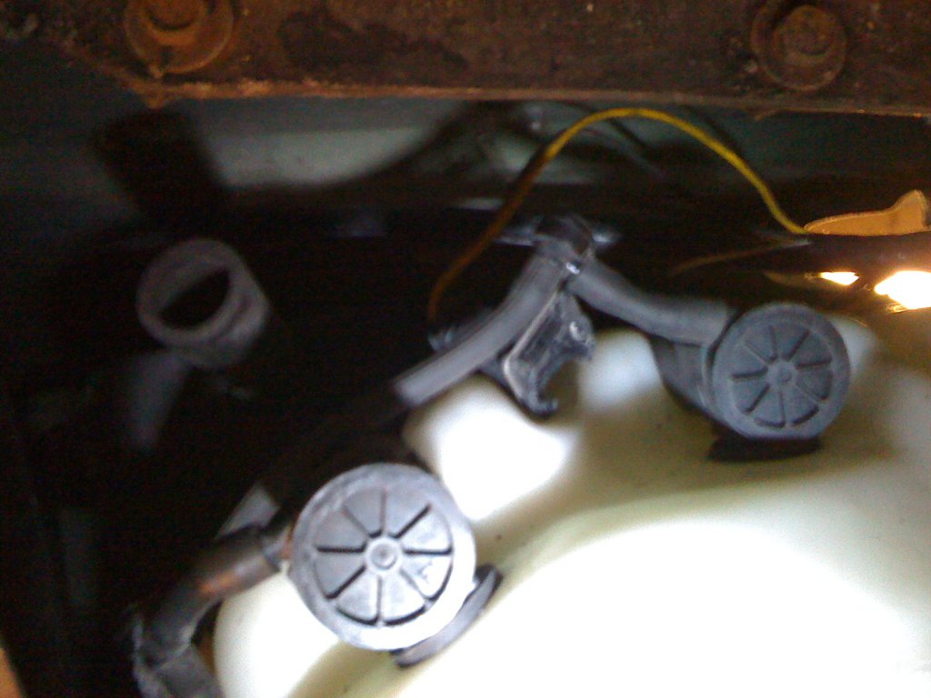

Wenn er "verkehrt" spritzt, sind ja entweder die Schläuche auf den Pumpen falsch oder die Stecker falsch gesteckt.
Hab neulich mit dem Handy ein Foto von unten gemacht, da kann man beide Pumpen erkennen.
[ATTACH]57578.vB[/ATTACH]
hy jungs,
sodala das problem hab ich gelöst. ein schlauch war lose und der andere falsch angeschlossen. jetzt spritzt es zwar vorne wieder dafür hinten nicht mehr. und wenn ich jetzt hinten spritz hab ich ne wasserlacke unterm linken hinterreifen?

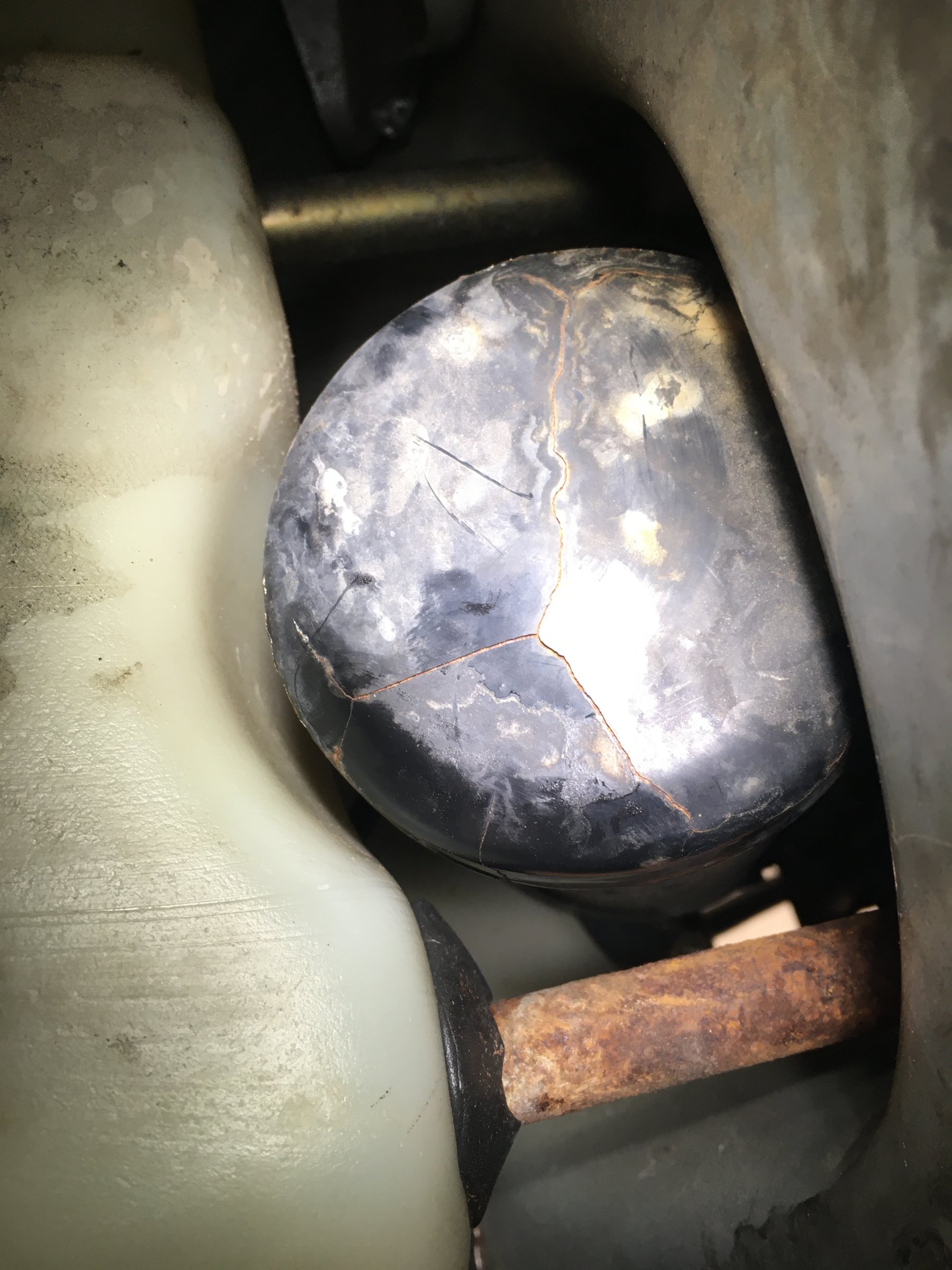

" Mein Mechaniker hat den undichten Bolzen von unten auch ohne Ausbau des Wischwaschbehälters geklebt - seit einem Jahr tropft nichts mehr. "
Klingt wie der Witz von dem arbeitslosen Frauenarzt, der beim Maler angeheuert hat und durch den Briefkastenschlitz die ganze Wohnung tapeziert hat, weil der Auftraggeber nicht zu Hause war...
Habe das auch alles durchgemacht. Angefangen mit einem gebrauchten Behaelter (ueberholt, die Bolzen waren mit Kleber abgedichtet), hat gleich nach dem Einbau gesifft. Silikon drauf, hat nsch Wochen wieder gesifft.
Da wir ja noch keine Oldteimer fahren und es immer noch Neuteile gibt kann ich nur zum Neuteil raten. Ist ja auch echt kein Vergnuegen das Ding dauernd ein- und auszubauen. Wohl dem, der die Schrauben von der Kunststoffverkleidung einfach so rausbekommt. Einfach so mal mit der Flex is ja auch nicht, da schmilzt ja das Plastik zusammen. Und das brauchen wir ja noch. Also alle zehn Sekunden flexen den nassen Schwamm auf die heisse Schraube... kann ganz schoen nerven!
Ich kann nur zum Neuteil raten und die Bolzen mit Karosseriedichtploerre versiegeln. Dann is definitiv Ruhe.
Ach ja: Es geht auf jeden Fall wenn man dur das Windleit"blech" von unten entfernt. Bisschen druecken und das geht schon. Radlauf kann drinbleiben.
