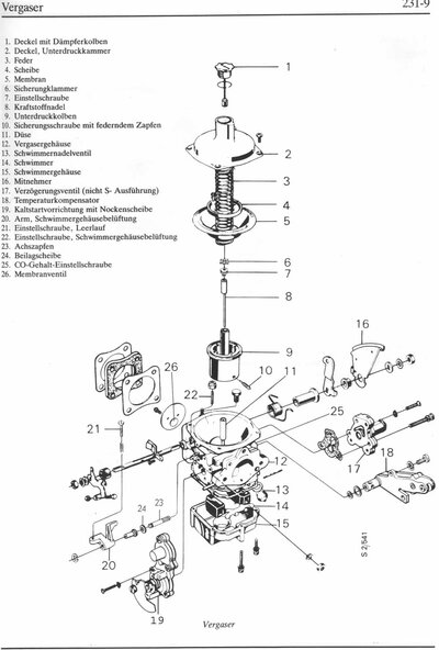

Als erstes hätte ich mal die große Vergasermembrane im Verdacht. Wenn die verhärtet, aufgequollen oder spröde ist kommt es auch zu dem stottern, im Extremfall läßt sich der Wagen dann gar nicht mehr fahren, aber vorher zeigen sich oft die Symptome wie von Dir beschrieben. Schraube also mal die Glocke vom Vergaser ab (da ist eine große aber schwache bzw. weiche Spiralfeder drunter, aber wegspritzen kann da eigentlich nichts) und schau Dir diese Membrane an. Sie ist auch sehr leicht selbst auszutauschen, beim Wiedereinsetzen muß man nur darauf achten daß ihr Rand glatt in der Rille liegt, auf einer Seite hat sie eine Nase die in Aussparung in der Rille muß. Reinigen *nur!* mit Petroleum, niemals mit flüchtigen Reinigern.
Als nächstes die Ölfüllung für den Dämpferkolben des Vergasers. Das sind nur ein paar Milliliter, aber die sind entscheidend. Nach jeder Einstellung muß sie ergänzt werden. Wenn Du den Kunststoffstopfen auf dem Vergaser herausgeschraubt und ihn mitsamt dem kleinen Dämpferkolben am Führungsstab entfernt hast kannst Du von oben hineinblicken. In der Tiefe siehst Du irgendwo einen schmalen Absatz. Das ist die Oberkannte des Dämpferzylinders. Die Ölstand muß exakt 10mm unterhalb dieser Kante liegen. Wenn es leer ist, solltest Du öfters mal kontrollieren, denn im Boden des Zylinders gibt es einen O-Ring der die Verstellschraube der Vergasernadel abdichtet, und wenn der durchläßt kann die Füllung schon bei einer einzigen Fahrt von wenigen km verschwinden... Alles schon gehabt :) Ölsorte: (ich weiß, jetzt schreien gleich die Fetischisten laut auf die auf das Original-Saab-Vergaserdämpferöl schwören) einfach ATF gemäß Ford-Spezifikation M2C.33F oder GM-Spezifikation Typ A, Suffix A oder Dexron, soll heißen: ein gutes Automatikgetriebeöl. So steht es im jedenfalls Werkstatthandbuch. Genauso gut geht auch Ballistol, aber *keinesfalls* normales Motoröl, Öl fürs Schaltgetriebe, Nähmaschinenöl o.ä.

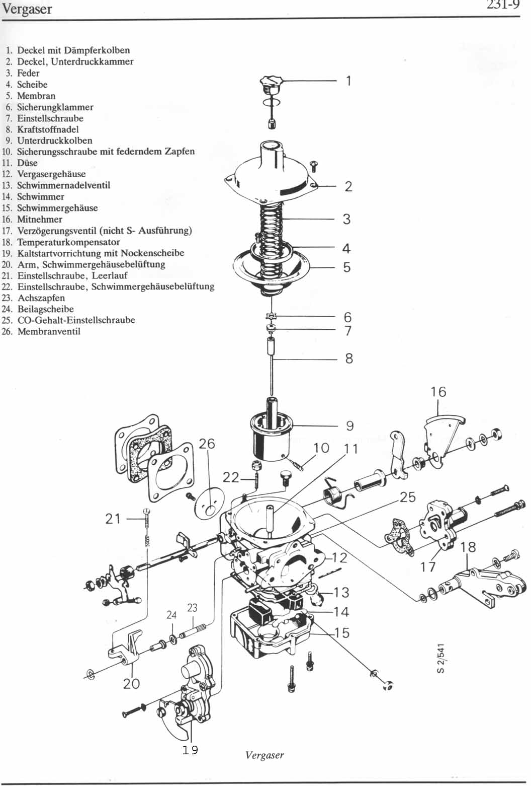

Wenn ich schon mal dabei bin, und damit Du Dich zurechtfindest: Hier hast Du eine Übersicht über die einzelnen Teile Deines Vergasers. Danach hatte ich meine beiden mal komplett zerlegt und mit neuen Dichtungen, Membranen und Schwimmerkammerventilen versehen...
