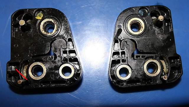

nachdem ich hinter der Verkleidung nichts entdecken konnte, habe ich eben mal die Türschlösser abgeschraubt. Dabei fiel mir am fahrerseitigen Schloss (links im Bild) auf, dass der untere Metallstift verbogen war (wie in rot eingezeichnet). Zum Vergleich habe ich das Schloss an der Beifahrerseite (rechts im Bild) abgeschraubt. Der Stift war dort gerade. Ich habe nun den Stift auf der Fahrerseite geradegebogen und das Schloss wieder eingesetzt. Das brachte jedoch keine Besserung. Als ich das Schloss auf der Fahrerseite nochmal abgeschraubt habe, war der Stift wieder verbogen.

Dann tippe ich doch mal, dass das Schloss ansich defekt ist. Andem Stift setzt doch die Verriegelung über den Servo an. Wenn das defekt, verbiegt der Servo den Stift ohne weitere mechanische Betätigung
Hallo, was genau meinst du ist defekt? ich kenne leider die genauen Bezeichnungen nicht. Das, was ich fotografiert habe, habe ich einfach mal Schloss genannt - ist aber vermutlich nur ein Teil davon, oder? Der untere Stift hat drei Positionen: Tür geöffnet, Tür geschlossen, Tür verriegelt. Weil er verbogen war/wurde, konnte die obere Stellung = verriegelt wohl nicht erreicht werden. Bist du der Ansicht, dass das von mir fotografierte Teil ausgetauscht werden sollte? Würde dann der Stift des neuen Teil nicht wieder verbogen? Ich meine schon...
wahrscheinlich ist die Vernietung des Stiftes gebrochen, und deswegen kann er immer wieder verbogen werden. Ich würd mich nach einem neuem Schloss umsehen, das einbauen und gut ist - sollte wohl als Gebrauchtteil aufzutreiben sein.
Also den Stift kann man mit etwas Kraftaufwand mit der Kombizange wieder geradebiegen. Geht also nicht sehr leicht. Ich bin erstaunt, dass der immer wieder verbogen wird. Wie heißt denn das von mir abgebaute Teil? Ist das das Schloss oder nur ein Teil davon?

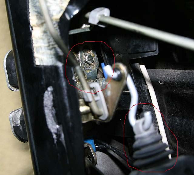

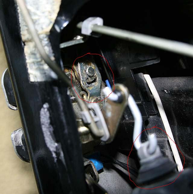

Ich glaube, ich habe den Übertäter ausfindig gemacht. Siehe Fotos. Schaut man von innen durch die Fahrertür auf den Schließmechanismus, sieht man ein Metallplättchen mit I-förmiger Aussparung (rot eingekreist). Dieses Plättchen bewegt sich entlang einer rundlichen Metallnase rauf und runter, je nachdem ob die Tür abgeschlossen ist oder nicht.
Wenn man per Schlüssel abschließt oder den Knopf runterdrückt (siehe Foto GESCHLOSSEN), ist es so, dass sich die Nase im oberen Teil des I befindet oder zumindest in der oberen Hälfte. Dann ist die Tür richtig zu. Mann kann von außen an der Klinke ziehen und bekommt die Tür nicht auf. So soll es anscheinend sein.
Diese Mechanik scheint verschlissen zu sein, zumindest, wenn man sie mit der gleichen auf der Beifahrerseite vergleicht, wo es mit lauten Klick-Klack genau zwei Positionen gibt. Auf der Fahrerseite scheint dies dagegen etwas ausgenudelt zu sein, denn:
Wenn man elektronisch per FB oder LOCK-Taste abschließt, gelangt die Metallnase nur bis in die Mitte des I (siehe Foto OFFEN). Man erkennt dies auch daran, dass der Faltbalg des ZV-Motors weiter raussteht. Daran liegt's aber nicht. Habe es mit anderen Motoren probiert.
Die Situation bringt mit sich, dass man die Tür so von außen aufbekommt, obwohl man sie wissentlich verriegelt zu haben meint.
Einzige vorrübergehende Lösung ist mit der FB abzuschließen und dann noch mit dem Schlüssel in der Fahrertür nachzuschließen, d.h. reinstecken und einmal kurz nach rechts.
Kennt jemand von Euch dieses Problem. Was kann man da machen? Ist das Schloss schwer zu tauschen? Sieht so aus. Gibt's das überhaupt neu? Habe bei den üblichen Verdächtigen im Katalog nichts gefunden.
Eine Möglichkeit wäre natürlich, nur noch mit dem Schlüssel abzusperren. Vielleicht weiß jemand aber auch was anderes?

Das Schloß ist eigentlich recht einfach zu tauschen. Daran was reparieren halte ich für recht aussichtslos.
Evtl. hat sich da etwas verbogen. Das kannst Du aber nur feststellen, wenn Du es ausbaust und im ausgebauten Zustand mit einem guten vergleichst. Dann könnte es mit vorsichtigem Nachbiegen wieder gehen...
Eine Möglichkeit wäre noch verharztes Fett - hab damals als ich meinen 9k mit dem ZV Problem bekam alle Schösser ausgebaut, mit Bremsenreiniger ausgewaschen, und danach gut gefettet - seither keine Probleme mehr..
