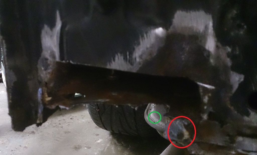

Eine weitere Stelle!
jeder 900II Besitzer kennt das Problem mit dem Kofferraumdeckel.
Spaßig ist es eine Etage tiefer. Einfach mal Gepäckabteil "entkernen" und Stoßstange demontieren.
wo genau soll da der Rost sein?
Ist dieser ohne Demontage der hinteren Stoßstange zumindest sichtbar?
Das Bodenblech ist nach unten abgekantet das Heckblech läuft davor. Diese Bleche sind im Rrohzustand miteinander verklebt- und dazwischen gammelt es fein, zumindest bei unserm.
Wie beim Heckdeckel Kondenswasser kommt von oben, die Zeit bringt den Rest. Das Ganze auch an den seitlichen Bodenanschlüssen.
Aufgefallen war mir eine ca 5x5mm große Durchrostung hinten links beim Stoßstangenumbau, grundmarode ware ein Stück im Boden, äußerlich vermeidlich toll, von 12x8cm und im Heckblech 12x 10cm.
Nach Schweißen mal flux von oben auch den Falz "Mike" verwendet, den Rest bringt der Sommer.

Und hier mal ein Bild. GIMG-20131225-WA0000.thumb.jpg.4f4802c8b96a44be5e3ed7b5b0481d09.jpg rün, da war das äu0erlich sichbare Loch. Rot ist die Klebequacke
