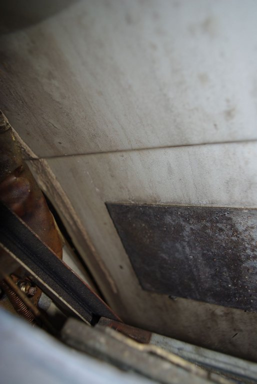

Komme gerade nicht weiter.
-Fenster am rahmen festgeklebt
-Gestänge von der Fensterschiene abgeschraubt
- Gestägne von der Tür abgeschraubt
Jetzt zwei Sachen, die mich ärgern:
- beim Test gerade eben bewegte der Motor (freie) Gestänge. Zwei Sekunden später nicht mehr... nu ist Funkstille.
- wie bekomme ich das Gestänge ganz heraus? Es läßt sich nicht zusammenklappen/schieben, weil ein Drehpunkt wohl noch fest mit der Tür verbunden zu sein scheint. Auf beiliegendem Bild müßte man ihn unten links erahnen können.
Wie bekomme ich den a) los und b) nachher wieder fest?
Mittlerweile nin ich soweit, daß ich annehme, daß dieser "Drehpunkt" da überhaupt nicht sein soll und sich das Gestänge dort in irgendwas verhakt hat.
:confused:
Genau, es gibt innerhalb der Tür keinen Befestigungspunkt. Ist bis auf die Verbindung Schere/Fenster alles von draussen erreichbar:

Im Notfall Motor abschrauben, dann ist die Schere beweglich.
