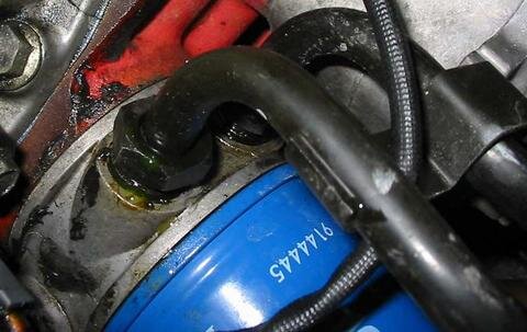

Was mich bei meinem 9k geärgert hat, waren die Ölleitungen (2). Kann ich bis heute nicht nachvollziehen, weil die Teile so irrsinnig teuer sind. Ich denke mal, dass es niemanden gibt der die schon tauschen musste. Ausser ich eben !
Ölleitungen? :confused2: :eek7:
Welche meinst Du?? Die zum Ölkühler gehen?
Das sowas kaputt geht hab ich noch nie gehört (Von der Servopumpe die Leitung zum Lenkgetrieb hab ich auch schon 1-2 mal gehört, auch schweineteuer :cussing: )
Bei kaputten Druckleitungen immer zum Hydraulik-Reparaturbetrieb gehen. Die Jungs, die die Bagger und Gabelstapler reparieren. Die konfigurieren Dir Deinen Schlauch ruck-zuck für die Hälfte. Man braucht ja nur die Anschlüsse, eine Presse und den Schlauch von der Rolle.
ich denke mal, dass die Ölleitungen grundsätzlich "ewig" haltbar sind und vielleicht war alles nur ein fake. War m.E. eine zweifelhafte Action nur die waren am Block total im Eimer (eine davon, die andere ging noch, aber... auch schon angezählt). - im Bild waren sie glaube ich schon neu.
